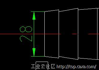

尧创V8标注文字如何改变位置
发表于 2017-1-9 12:10:10 | 显示全部楼层 |阅读模式
QQ图片20170109111717.jpg 图纸中的标注28,想把28标注文字放在尺寸线右边,怎么操作各位求帮忙

发表于 2017-1-10 08:30:12 | 显示全部楼层
直接换CAXA CAD电子图板吧,直接把尺寸向右拖过尺寸界线就在右边了。

发表于 2017-1-15 13:14:36 | 显示全部楼层
只要设置下文本放置在尺寸线下方。
