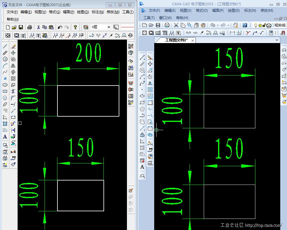

改变一个块另一个会随着这个改,没有必要这样,复制一个块很方便。看了帮助也没发现设置方法
新版的绘图图标没什么可说的完全丧失了自己的风格
下图,块拉伸50

现在的行为是为了满足以下需求:修改一个块,其他同名块一起更改。这也是很多用户的需求。
如果想修改复制后的块而不变动原来的块,可以通过“复制为新块”操作解决问题。该功能在块的右键菜单列表中

顶,还是一起改更有用,如果改了其中一个,那么他们就不该是同一个名字了
