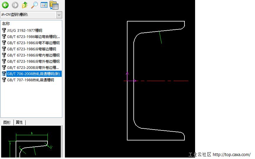

2016电子图板,图库-型材-槽钢-GB/T 706-2008热轧普通槽钢(新),调取的槽钢图库都有一个多余的绿色小细线,大家发现了没?

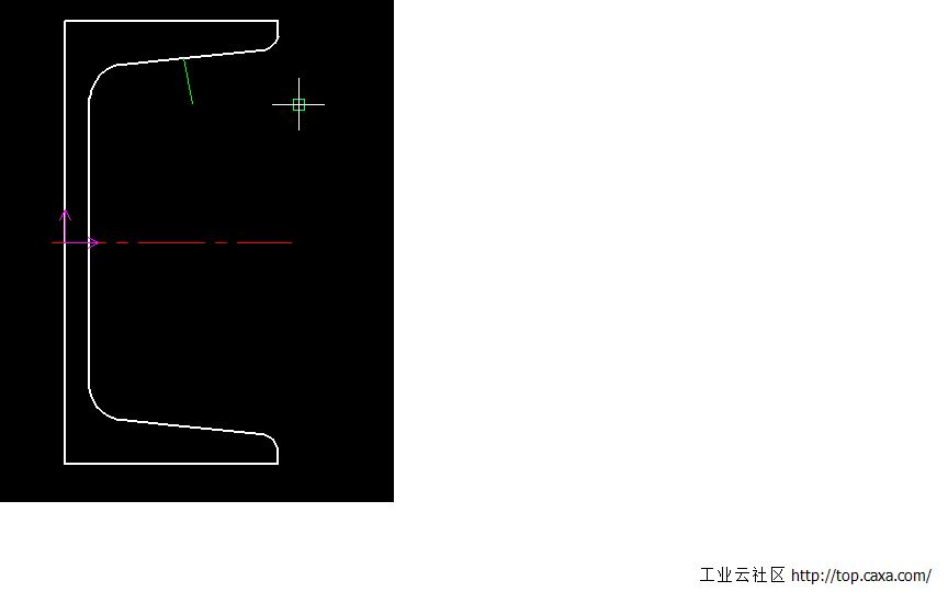

再发张,大家试着调取下,看看是不是都有这问题?
国标热轧槽钢,GB/T 706-2008热轧普通槽钢(新),就这个图库是最全的,可惜有点问题。

发表于 2016-12-15 08:53:33 | 显示全部楼层
回复 1楼dzp1023的帖子
确实存在该问题,谢谢反馈。已经提交,尽快修改。

发表于 2017-2-23 10:47:42 | 显示全部楼层
这个问题我早就发现了,我认为那是斜边直线的中点,可以用来参考定位钻孔位置,不需要时,我在块编辑里面去掉。

发表于 2017-2-22 21:58:24 | 显示全部楼层
与其等修改好的新版本,还不如自己先动手修改修改图库。自己不会编辑图库里的图符了可以做些简单的,把这根多余的线从图符里隐藏了,那么在提取图符时就不会出现了,即使你把提取的图符炸开也不会再有这根线了,唯一存在的地方只是在提取图符时的那个图形上有,可以说根本不影响你使用了。
方法是:打开图库管理,在左边的栏里像你提取图符时一样找到这个型钢号并选中(也就是用左键单击点蓝它),再找到右边第一栏的“图符编辑”,选中下面的“进入元素定义”,点开后会出现元素定义对话框,并且那个槽钢的图符也会出现,点那根绿线,在右侧最下端的“条件”里输入条件“-1”(负1.,不带双引号),其它的什么也不要动,直接点下一步,再点下一步,到图符入库对话框,左边是:”我的图库“文件夹,右边有“新建类别”和“图符名称”,在新建类别里随便输入一个类别,如“我的文件”等等,在下面的图符名称里,要输入“GB/T 706-2008热轧普通槽钢(新)“,即和你要改的图符一样的名称,点击完成。回到图库管理,一直点”回到上一层“,找到最下面的”我的图库“文件夹,打开后找到你刚修改的那个”GB/T607..."图符,右键复制,再回到你的ZH-CH\型钢\槽钢图库里,用右键点击相同的“GB/T 607...",选择替换,至此,你的修改就算完成了。那个新建的”我的图库“文件夹不想要了也用右键点击删除即可。
说明一点,修改图库前最好把lib文件夹复制到别处一份,在修改不成功时再粘贴回替换即可。
