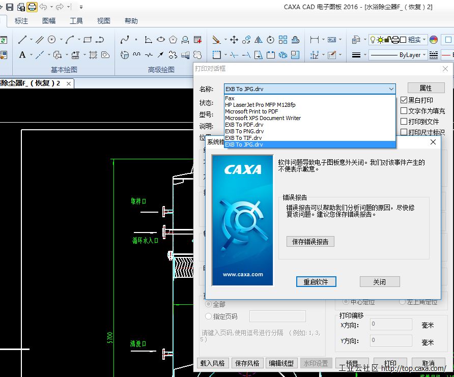

一点打印就闪退,求指点

win10系统?能否上传图纸,我们来验证,并查找原因

是win10系统

验证后没有重现,可以参考该贴子删除2个临时文件,再试试(Win10临时文件路径与win7一样)

还是不行啊,别的软件打印都没有问题。
打印PDF可以已切换就不行了

在Win10 X64下确实重现,谢谢
