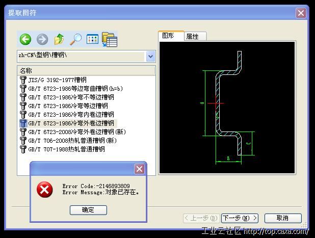

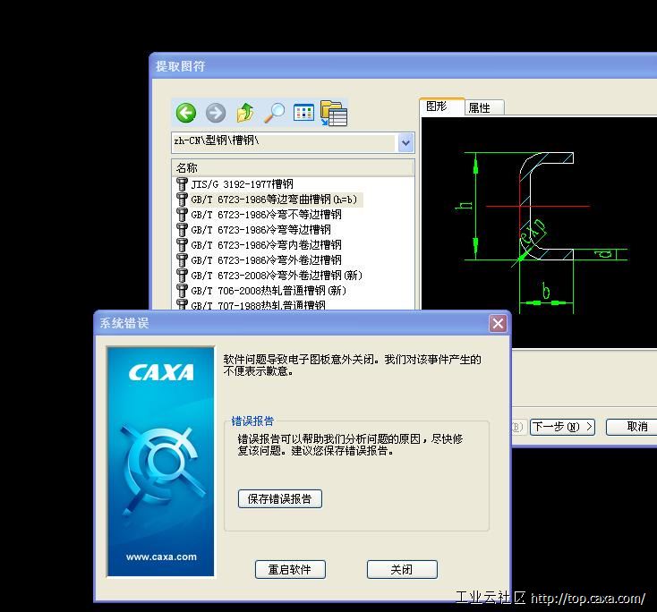

螺栓图库能用,其它图库出现错误,程序错误直接关闭!

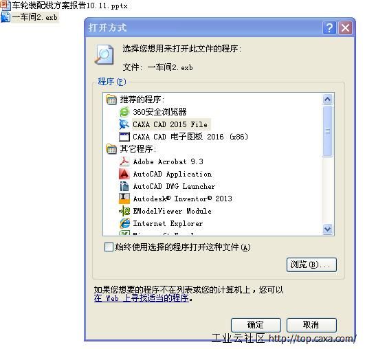

程序安装问题,出现“不是有效的Win32应用程序”。
2016版安装后打不开,图标也不对,但是用图片中的
2015那个图标能开,不知道是何原因?
请解决一下!

发表于 2016-10-18 09:43:47 | 显示全部楼层
应该是安装问题
您是什么操作系统,用户的权限等。
域环境?
请关闭防火墙,杀毒软件,重现安装,保证安装完整。
 楼主| 发表于 2016-10-18 13:26:53 | 显示全部楼层
回复 2楼caxtest的帖子
我昨天试了不是安装的问题,应该是软件本身图库出问题了!
把13版本的图库复制到16版本(把16版本的删除),就没问题,应该是16版的软件本身图库有问题。
还是请软件商自己查找下吧!

14721
发表于 2016-10-19 09:23:04 | 显示全部楼层
目前内部验证没有出现您所说的问题。
在2016版中大幅度增加了图库,发布的版本图库是得到充分验证的。
请确认一下版本。
“程序安装问题,出现“不是有效的Win32应用程序”。” 报这个错,一般是安装不完全造成的。
