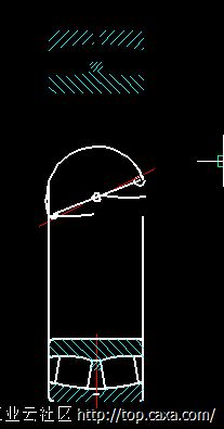

云资源下载的图库 为什么我调出来就变形了 。。

应该是图库设置时的问题,选中图符,右键块编辑,将多余剖面线删除,保存退出就可以了

你理解错误了,这里面的剖面线本来应该在图框里面的,结果跑到别的地方去了

像是图符本身的问题,使用其他版本的电子图板打开试试;如果还这样,就将错误的部分重画再保存了
