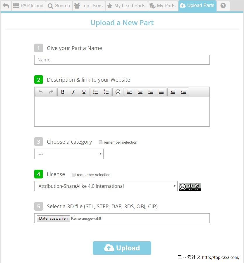

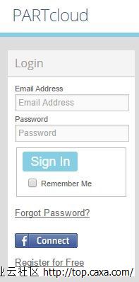

1. 首先您需要在PARTcloud.net注册一个账号(注册完全免费)或是使用已有账号进行登录.
2. 需要上传数据时点击页面上的上传按钮. 上传前请先选择一个文件并填写好相应信息.

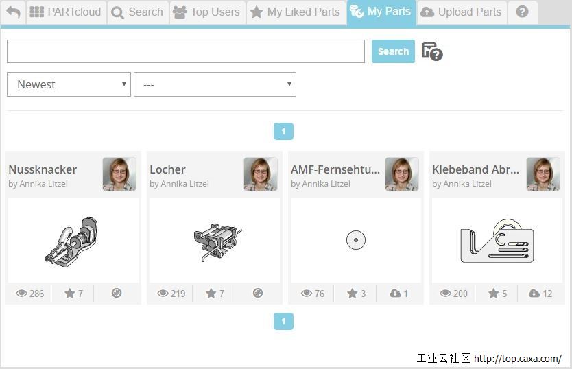

3. 如果上传成功, 我的模型页面中您可以浏览到相应模型的预览.

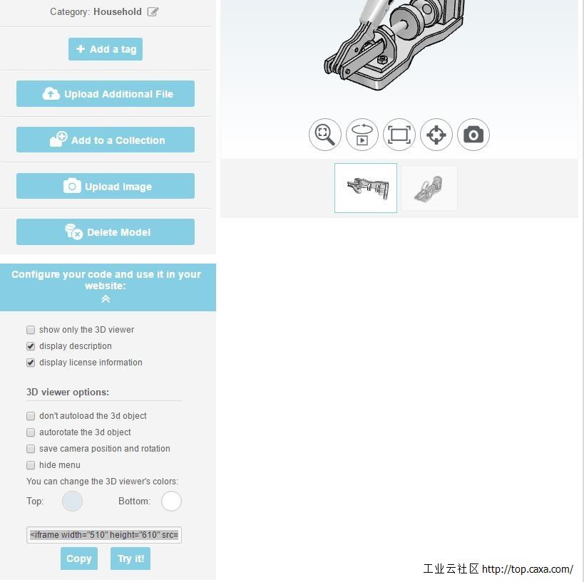

4. 当您点击上传模型其中一个时, 会开启一个带有模型视图的新窗口, 其中您会发现一个带有很多参数选项的折叠按钮创建嵌入网页代码”.
这些参数选项会影响到模型的显示. 在它们的下面是网页嵌入代码, 例如:
<iframewidth="510" height="610"src="https://b2b.partcommunity.com/community/partcloud/embedded.html#!embedded?name=Nussknacker&model_id=24755&portal=b2b&showDescription=true&showLicense=true&showDownloadButton=false&noAutoload=false&autoRotate=false&hideMenu=false&topColor=%23dde7ed&bottomColor=%23ffffff&cameraParams=false&varsettransfer="frameborder="0" id="EmbeddedView-Iframe-24755"allowfullscreen></iframe>

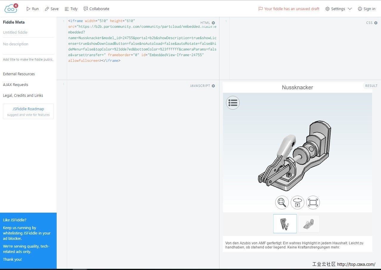

复制前您可以检测一下. 点击测试后会引申出一个新页面.
在这里您可以检测和调整代码. 如通过修改高度和长度来改变视图窗口大小等. 之后复制粘贴代码到您的网页上.
5. 现在您可以访问网页来查看嵌入网页中的3D CAD模型显示效果了.
为更清楚地了解嵌入操作, 您可以查看具体实例通过3D CAD模型下载平台PARTcommunity技术嵌入产品模型到网页中.
