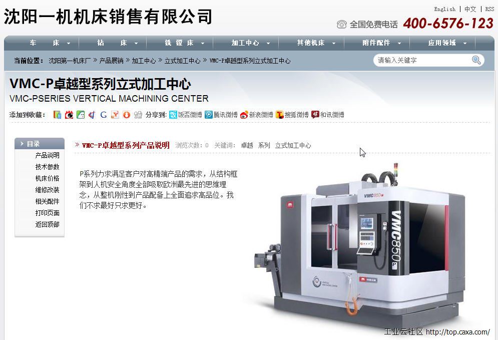

       这也是有可能的,但是楼主提供的信息不全,或者我对P型机不深了解,因此不知如何答复你,下面是我从网上找的沈阳机床 P系列的不知是否正确
