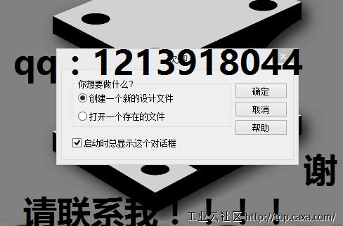

没有创建一个新的制造文件?
发表于 2016-8-20 09:52:07 | 显示全部楼层 |阅读模式
 楼主| 发表于 2016-8-20 10:13:06 | 显示全部楼层
 楼主| 发表于 2016-8-20 10:44:48 | 显示全部楼层
help me
 楼主| 发表于 2016-8-20 12:01:52 | 显示全部楼层
help me!!
 楼主| 发表于 2016-8-20 14:59:32 | 显示全部楼层
help!!!1

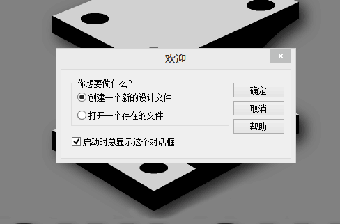

你抓的图片,只能看出启动后只有实体设计环境,但不知道你具体是哪个版本,也可能是实体设计因为注册或者破解原因, 将电子图板环境干掉了。 因此,最好你能提供一下更详细的信息:
    1.安装包信息:是小包,还是完整安装包,是破解版,还是试用版、还是正版?
     2.安装包的版本信息
这样才能针对性分析一下
