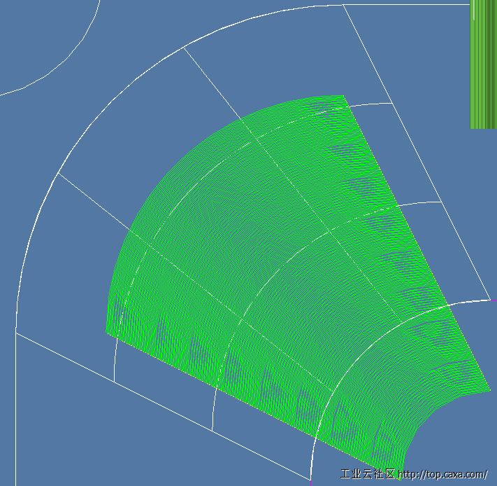

CAXA2013R3参数线精加工圆弧轨迹不圆滑怎么解决
发表于 2016-8-8 01:38:17 | 显示全部楼层 |阅读模式
QQ521029314请各位大神指导

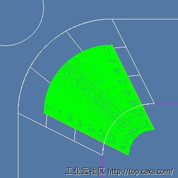

 楼主| 发表于 2016-8-8 01:43:31 | 显示全部楼层
此为型腔内圆弧
798
3164
3164

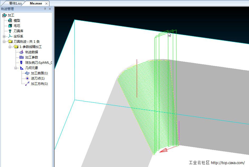

发表于 2016-8-8 09:17:16 | 显示全部楼层
楼主,我模拟了一下,没有发现你的问题。
你最好能将源文件上传一下,后缀为 .mxe  。这样分析起来会更快一些。
Me - 2013.rar (191.2 KB, 下载次数: 3530)

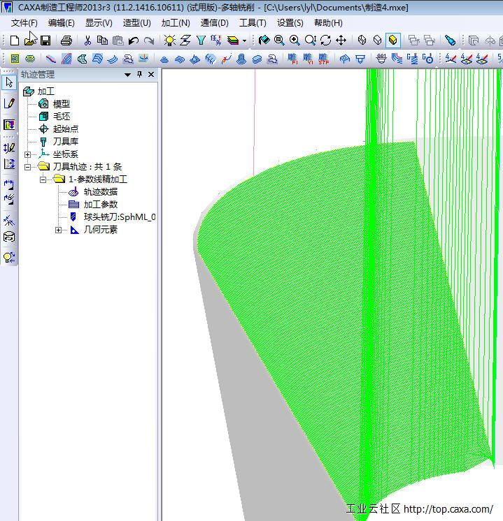

发表于 2016-8-9 10:24:29 | 显示全部楼层
这是按你的要求做的新模型,还是无法重现,最好你能把你那个原模型提供一下。 呵呵
我记得以前确实也出现过类似问题,可能和显示有关,你这样,仿真一下,如果仿真结果没问题,那就可能和显示或者线条的显示精度有关
制造4.rar (46.07 KB, 下载次数: 3353)

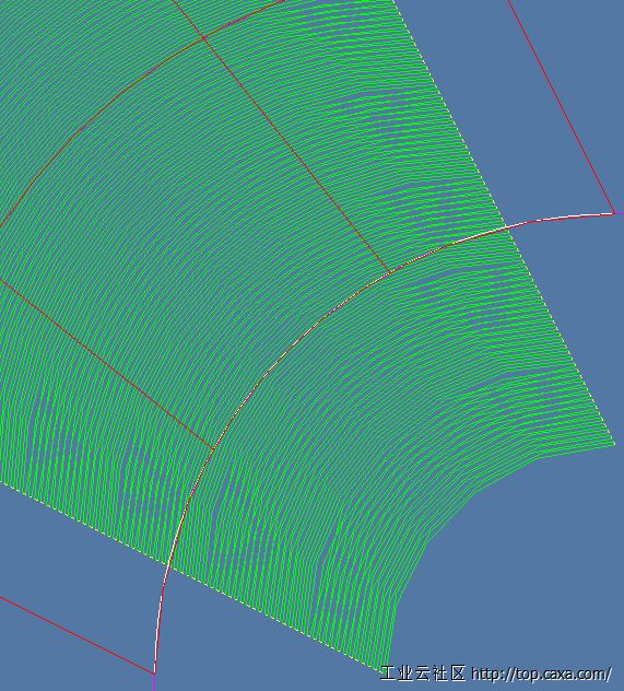

发表于 2016-8-9 13:01:21 | 显示全部楼层
这个用等高线加工会出现多边形现象,用参数线应该好多啦,等高线加工会出现多边形现象我问过caxa公司他们也解决不了,建议用参数线加工,但对于一些造型加工就避免不了,他们说也没法。
