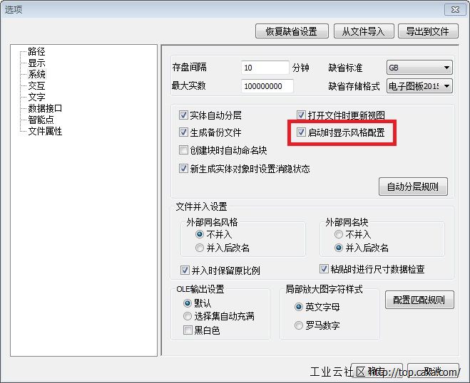

关闭软件,清下临时文件,然后重新启动,选“经典模式“。
或者选中”选项“对话框中的“启动时显示风格配置”,然后重新启动程序,选“经典模式“。
