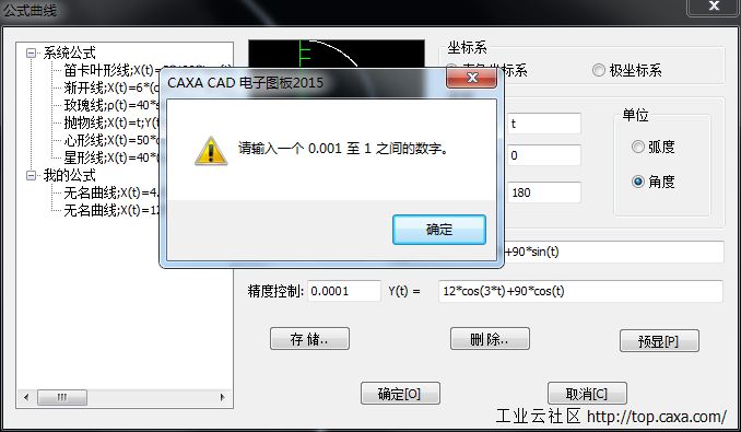

[attachimg]50215[/attachimg]
如图,精度不能再提高了吗?画出曲线都是1mm一段的折线
2040

没有看到图
你放大图形,然后 视图-全部重生成,试试看

精度能不能再提高?

这样的精度够用了,你保存为什么格式了?
看起来是折线,这个是显示问题,放大后重生成试试看,
菜单上,视图-全部重生成
