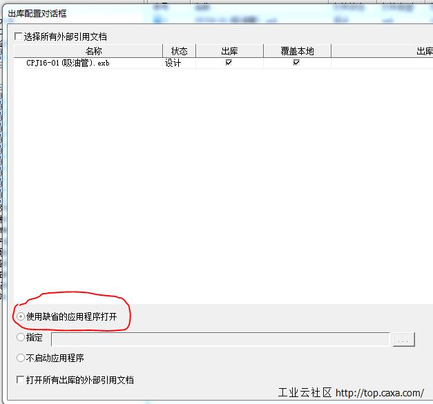

使用缺省的应用程序打开,有反映?{协同管理用的是2013(x86),电子图版用的是2016(x64)。电子图版2013(x86)正版老是崩溃所以换成2016。

一般32位的 图文档对应32位的工具产品如32位的电子图板。
如果“采用缺省的应用程序打开”有问题,那您尝试采用指定对于2013版本安装路径...\CAXA DRAFT MECHANICAL\2013\bin32\CDRAFT_M.exe。
可能是安装了CAXA的多个产品,多个版本,特别是低版本后安装且打开过电子图板文件。

每次打开都的指定,特别麻烦,没有其他办法?关键是电子图版2013一直崩溃的不能用

删除一下电子图板的临时文件试试,运行->%appdata%->CAXA ,删除CAXA这个文件夹试试。
