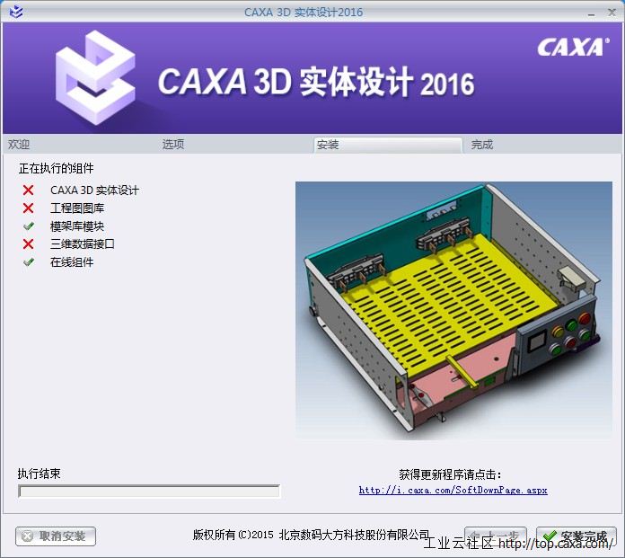

我的电脑是win7 64位系统,无独立显卡,从网站上下载了caxa实体设计2016 64位,在电脑上安装提示出现严重错误,请问各位大神一般是什么问题,如何解决?
 楼主| 发表于 2016-8-1 22:23:45 | 显示全部楼层
关闭360,也试了,不管用
 楼主| 发表于 2016-8-1 22:33:25 | 显示全部楼层
一安装就这个样子

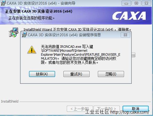

发表于 2016-8-2 16:29:29 | 显示全部楼层
1.到程序内先单独安装一下实体设计,试试,看弹出何种警告,抓个图。以便后续改进,这是静默安装的问题。把一些警告给屏蔽了。
2.另外,出现这种问题还有一种原因,就是以前是小版本安装,后面用完整安装包安装,卸载小版本后,安装前,最好重启一下计算机,然后再装就应该没问题了。
如果还有,按照第一点,到程序安装包内找到实体设计版本,会弹出安装失败的原因的。 比如,你在32位下安装64位版本,在XP下安装2015后的正式版本,可能就安不上,系统不支持的缘故。
具体原因,你在尝试一下,抓个图再说吧。
 楼主| 发表于 2016-8-2 19:37:20 | 显示全部楼层
非常感谢小博士的帮助,我从安装包内安装,有这个提示!我试着装了一下实体设计2013,能装上。
