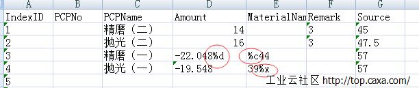

问一下,2015中明细表转出EXCEL 特殊字符无法显示的问题

 楼主| 发表于 2016-6-18 11:58:20 | 显示全部楼层

发表于 2016-6-18 13:36:11 | 显示全部楼层
导出后还原为代码形式,重新导入CAXA就会变成字符。

 楼主| 发表于 2016-6-18 15:04:17 | 显示全部楼层
我是要用excel编辑并保存,现在必须一项一项改过来

发表于 2016-6-18 15:13:41 | 显示全部楼层
回复 4楼huyuzhe的帖子
可以使用EXCEL查找替换功能,长期需要这样做的可以写一个宏。即可批量替换
