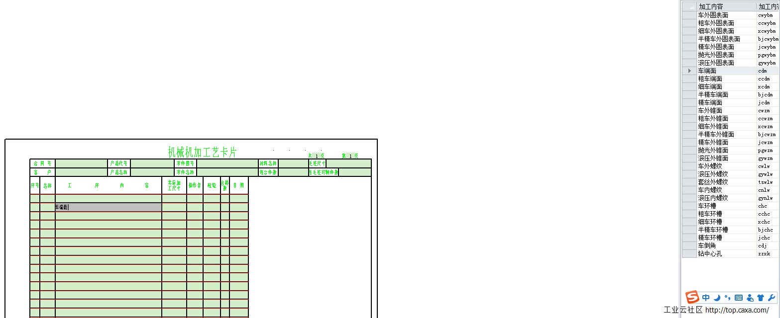

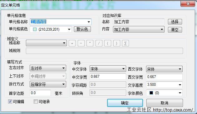

1.工艺模板工序内容单元格定义

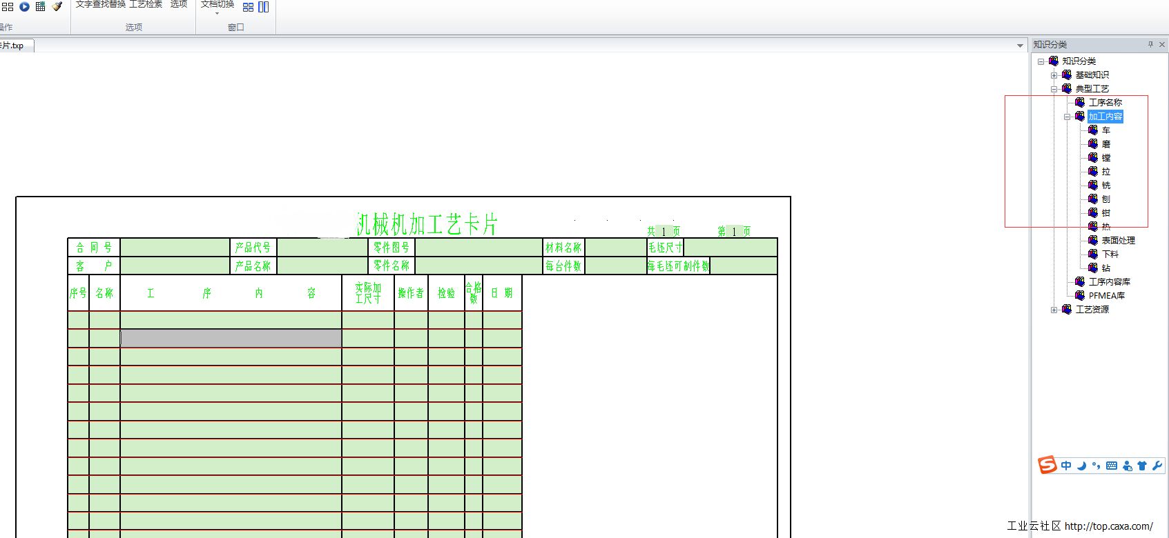

2.点击工序内容单元格自动定位到加工内容

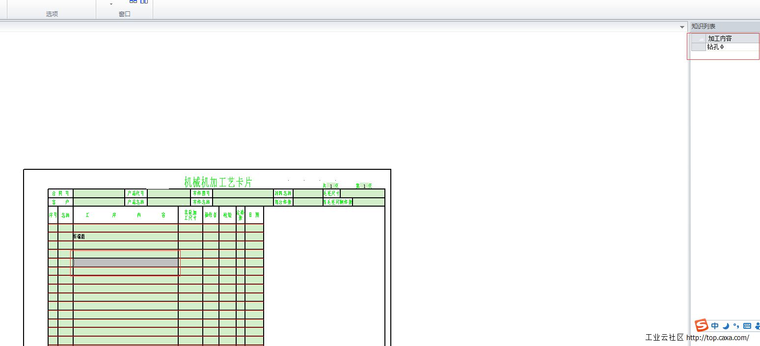

3.可以填写原有知识库内容
4.自定义知识库无法填写

发表于 2016-12-2 00:44:56 | 显示全部楼层
回复 1楼cs0820的帖子
把“”菜单栏—工艺—选项—知识库查询开关设置—关“”就可以填写了
