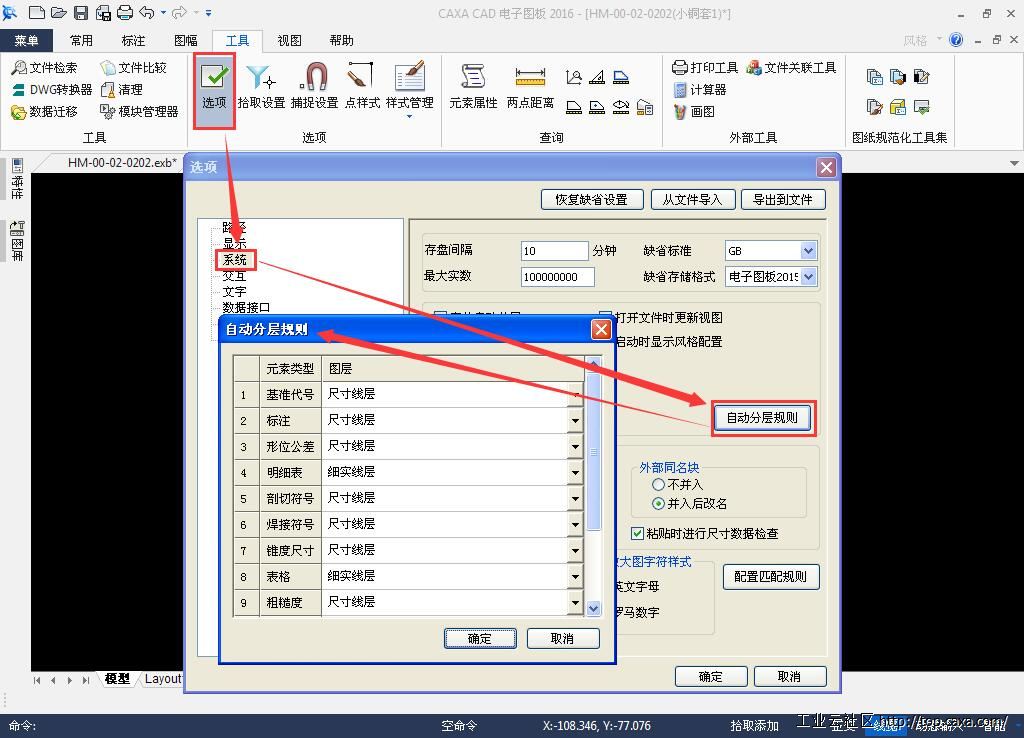

发表于 2016-6-8 16:31:31 | 显示全部楼层
上传的图片不显示,文字描述一下:
点击工具标签页下的选项--点击窗口左侧的系统--再点击窗口右侧的自动分层按钮。
