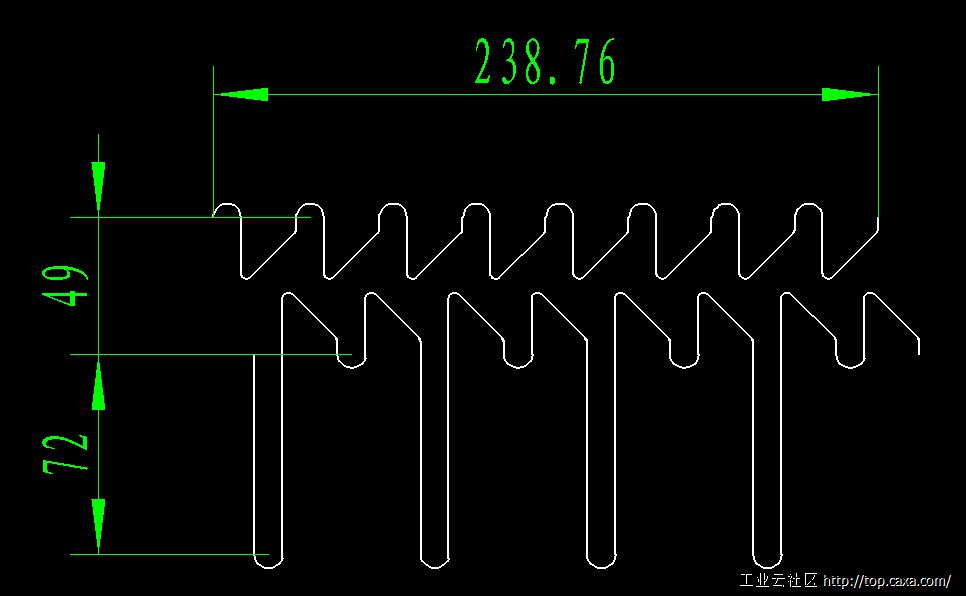

在轴上开槽,可用许多种方法,
把工程图传上,看看。

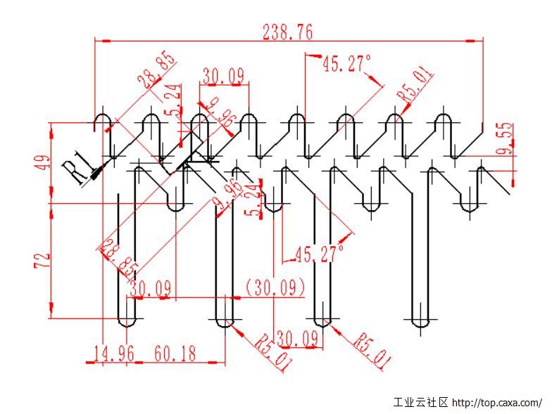

应该是类似与凸轮轨迹吧
 楼主| 发表于 2016-5-30 11:14:29 | 显示全部楼层
回复 3楼cyzhlybwgl的帖子
轴上开这样的槽,做一个导向机构
733
2072
30571

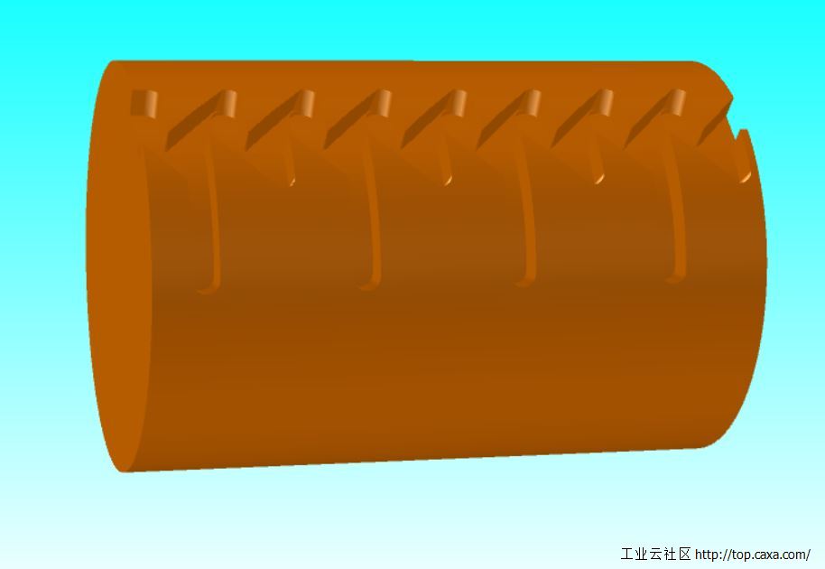

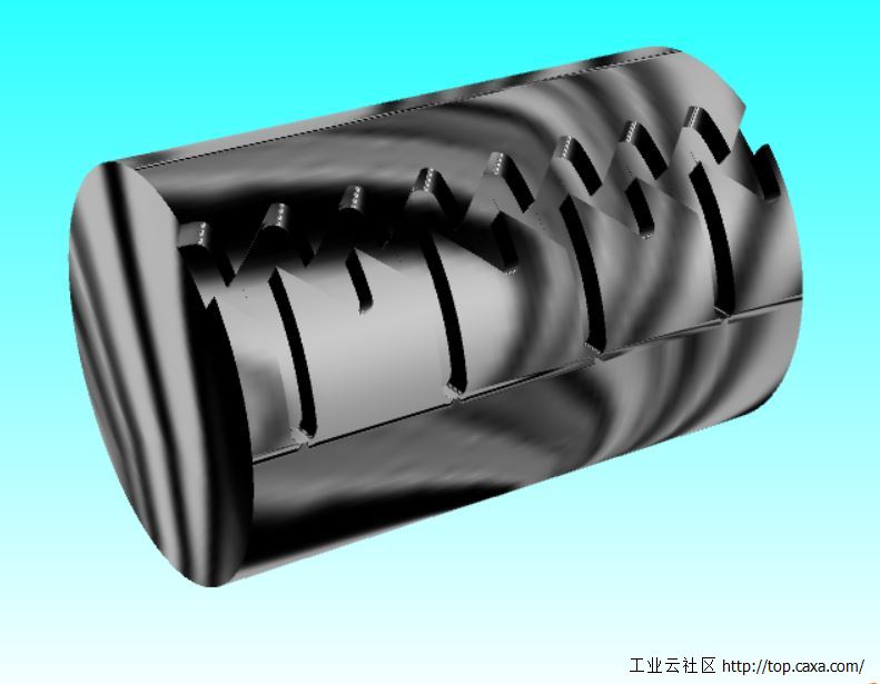

发表于 2016-5-31 10:04:24 | 显示全部楼层
回复 5楼ygx7g2008的帖子
按给出的图,圆柱Φ160,粗略用“拉伸向导”除料
方法画了个图,供参考!
