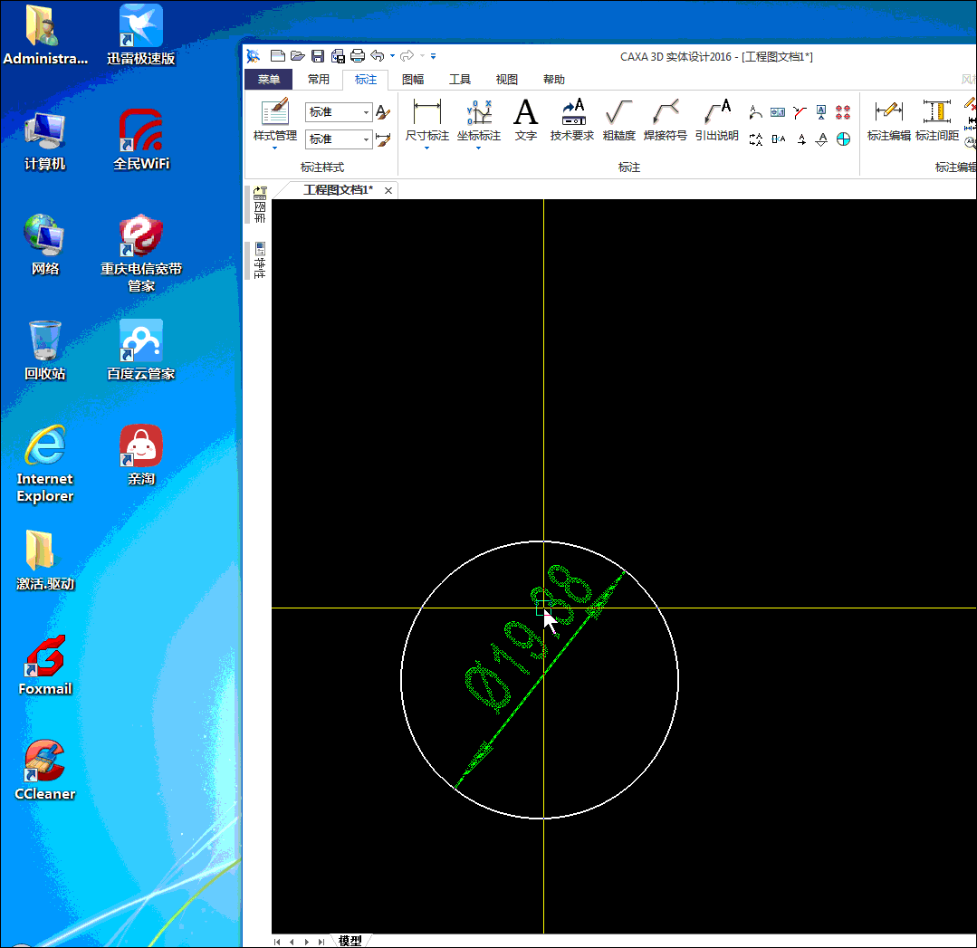

先前反馈的标注编辑修改"附注"无效的问题,今又发现修改"前缀"、"后缀"也无效! 而且和"附注"编辑无效现象完全相同:
1.双击进入编辑正常;
2.右键进入编辑无效!

使用软件:<caxa 3d 2016>内嵌的<图板>,x86和x64两个版本都试过,结果完全一样!
好象只有圆的标注才有这个问题!

 楼主| 发表于 2016-5-23 20:14:55 | 显示全部楼层
注意,只有右键进入编辑才有此问题

发表于 2016-5-23 09:02:48 | 显示全部楼层
我这边验证正常,能否提供详细操作,动画最好。

发表于 2016-5-24 08:38:10 | 显示全部楼层
经过验证后,确实如您所示,已经反馈到内部,谢谢!
