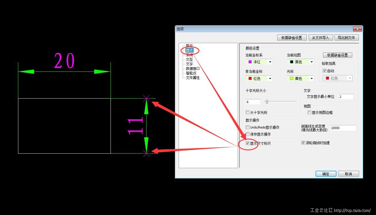

建议增加一键查看图中所有标注尺寸是否是实际尺寸,如果是实际尺寸就不变化,如果不是实际尺寸就闪烁显示并显示实际尺寸,省的要逐个查看是否是实际尺寸,编程时用的到,希望加入

支持增加这个功能,这样可以查错,有时偷懒会直接改尺寸又不改图,改完了尺寸以后就忘了,给自已挖了个坑,有这个查错功能就好了,先选择一下所有尺寸,回车后显示错误尺寸。

工具-选项,显示,最下面的勾选尺寸标识,不同的尺寸,有不同的显示,你记住就可以发现哪些是改过的尺寸了。

这个功能早就有了。
