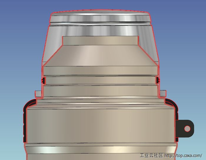

画图时会剖开截面进行装配查看或修改,或在截面剖开下绘制零件,却无法提取截面上的线条,除非是用块切剖的,但块截面不怎么常用,望CAXA将此命令整改下。
楼下有同感的请顶贴!

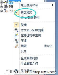

开精度模式了么-截面工具上右键 精度模式

将截面改为精度模式就可以了
