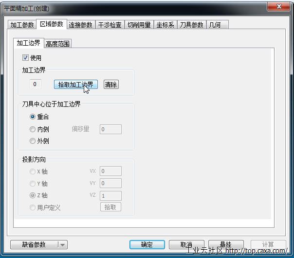

怎么选择需要进行加工的区域?现在选择加工区域就是整个表面,想对零件进行分别加工,请问怎么选择 啊

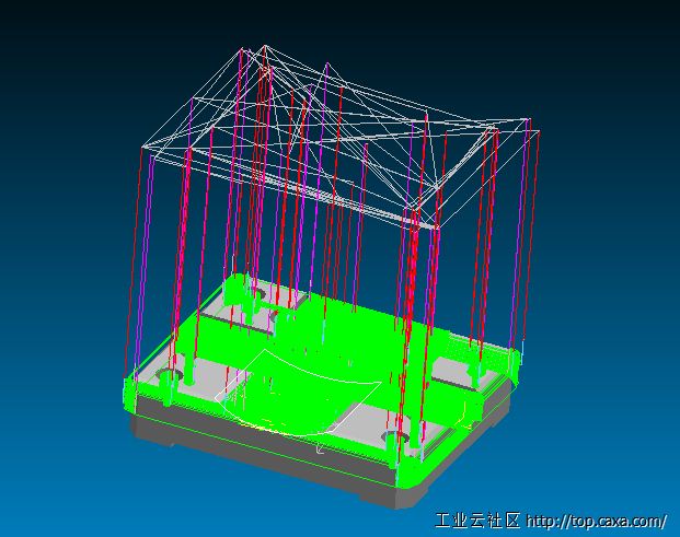

     一般情况下,特别是一些拾取面的3轴加工,生成的轨迹是基于选择的面的。也就是轨迹一般都是铺满面的
     有些情况下,只相对面范围内,某些区域进行3轴(当然5轴也可以)加工,这时就涉及到限定加工区域了。 这时一般事先做一个或者多个闭合区线框,最好绘制在曲面法向(或者Z轴正向)上某个高度方向上。  设置加工轨迹时,在“区域参数” 页,可以对轮廓进行拾取,拾取后生成的轨迹,只显示在选择的轮廓范围内。 也就达到了你所说的按加工区域生成轨迹
     目前大部分三轴、部分五轴,都有这个功能,默认是不使用
