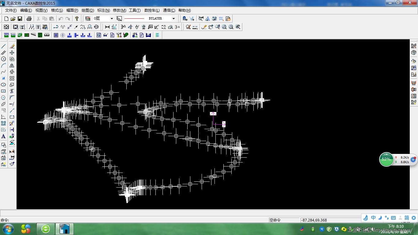

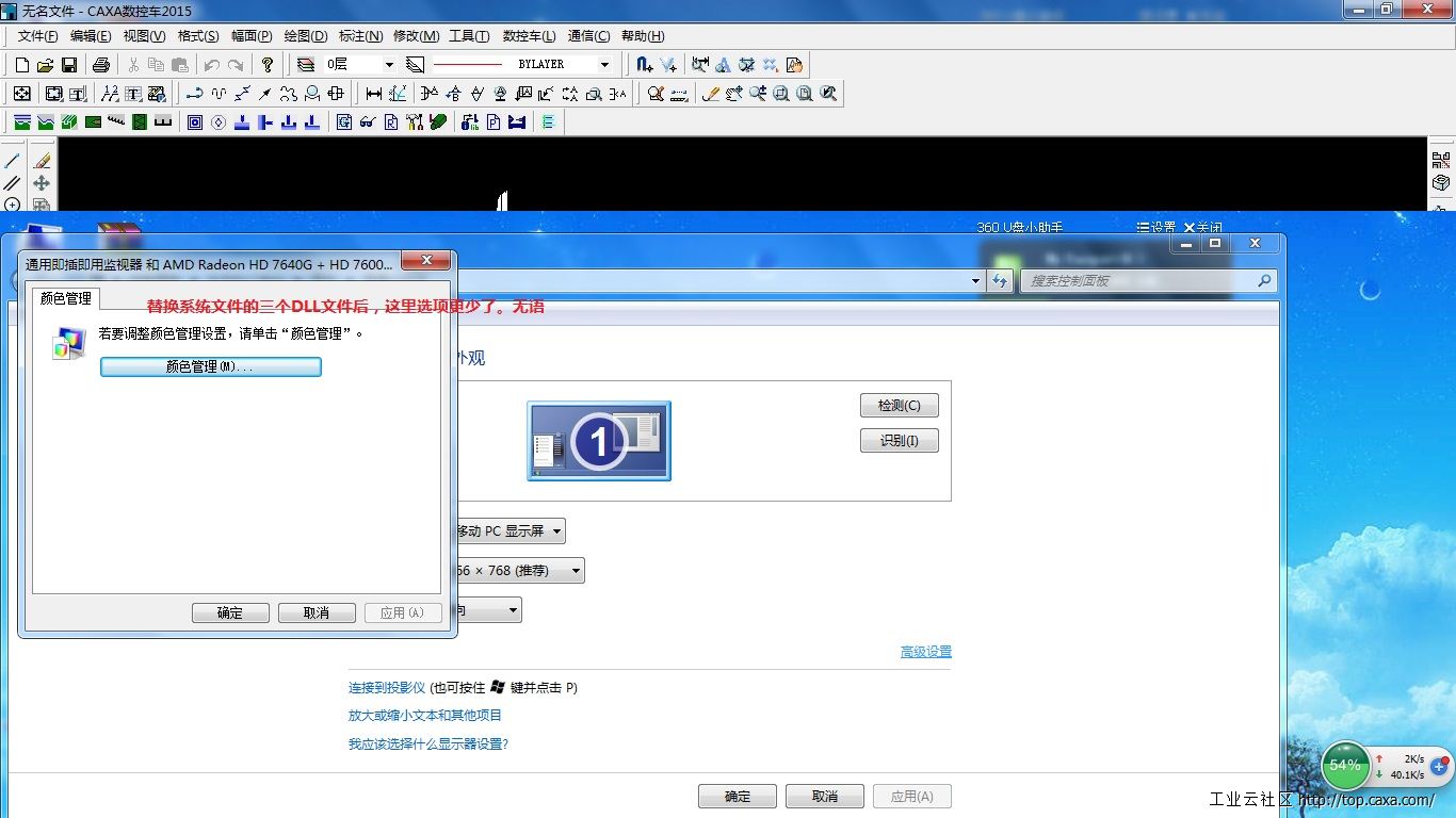

CAXA数控车运行时,界面重影严重。原来都是关闭显卡硬件加速。可现在这笔记本上没有显卡加速界面,网上搜了一下,说替换三个文件,结果替换了,设置界面更少了。求解

自己来解答下。开始没注意,后来某次看设备管理器硬件时,发现本本显卡为两块(一时没想起来),后来试着禁用了A卡,拖影就没有了。

我的也是a卡,在win7下正常,在win10下就有拖尾花屏。
