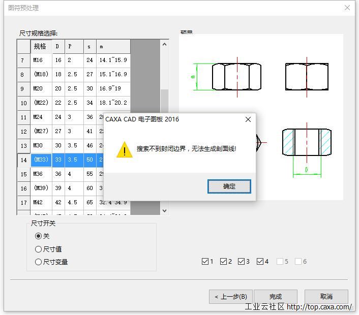

应用软件:CAXA CAD电子图版2016
问题:GB/T41-2000六角螺母-C级    M33     搜索不到封闭边界,无法生成剖面线!

带括弧的规格(第二系列)都一样有错

这些第二系列的螺母也是比较常用的,希望尽快修复

谢谢您的反馈,已提交该问题,尽快解决!
