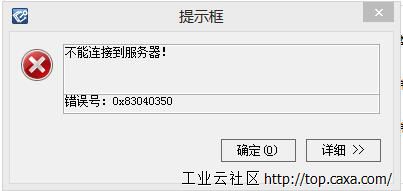

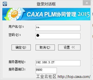

我刚刚安装好PLM,可是图文档无法登陆  这是登录框和结果

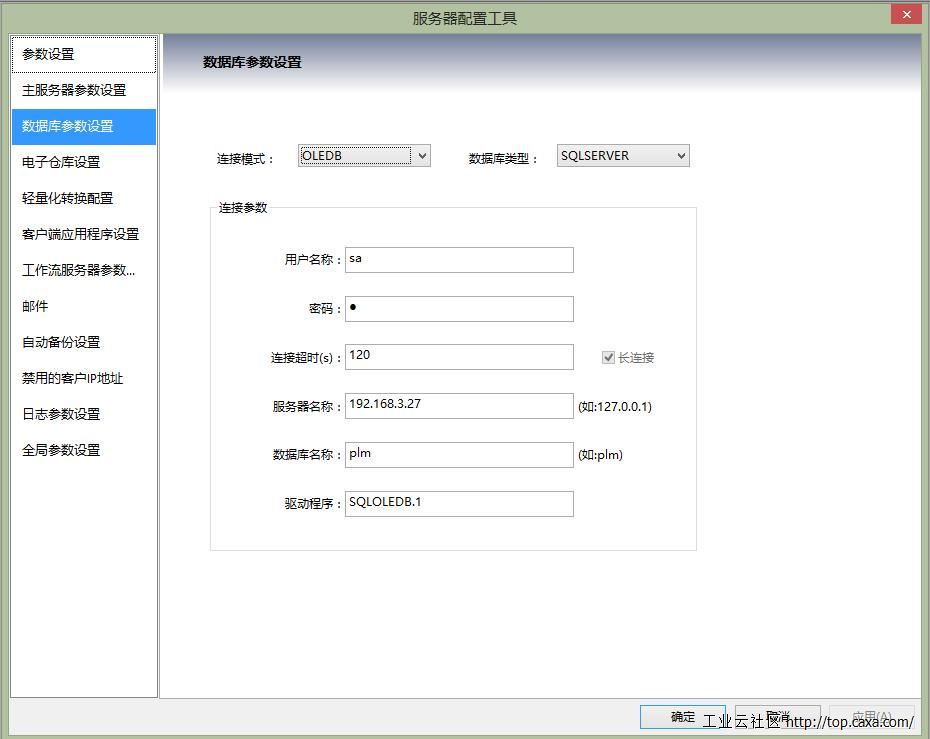

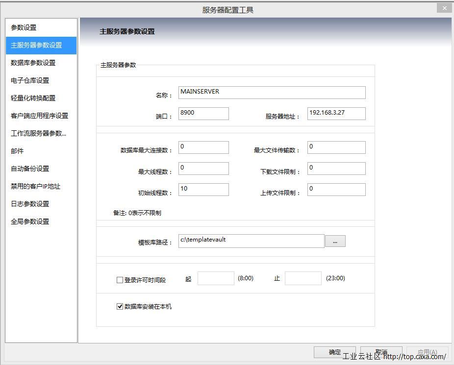

这是我的服务器设置
请高手帮我看看是什么问题

发表于 2016-3-19 09:24:17 | 显示全部楼层
1、先看服务器的IP是不是192.168.3.27
2、看下全局参数设置里有没有数据
3、在本地 ping 192.168.3.27能不能P同
4、右击我的电脑, 管理、属性、服务,有带CAXA的服务有没有开启。

 楼主| 发表于 2016-3-23 09:26:23 | 显示全部楼层
回复 2楼dongsihai的帖子
    没有服务器,我在自己电脑上装的Caxa PLM
2、看下全局参数设置里有没有数据 3、在本地 ping 192.168.3.27能不能P同
    什么意思

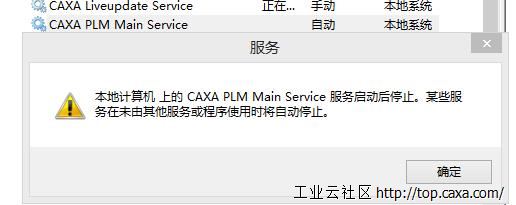

其中Main Service未开启,我尝试手动开启,但是失败了
2503

发表于 2016-3-23 13:40:35 | 显示全部楼层
可能是数据库没有安装成功,尝试重现安装一下数据库
发表于 2016-3-23 16:47:35 | 显示全部楼层
sa是数据库账号名吧?登录CAXA 新安装的系统账号是 system 密码也是system

发表于 2016-3-28 12:04:01 | 显示全部楼层
先把Main Server服务启动起来,才能登录客户端,
PLM数据库是否安装成功,TCP/IP协议有木有打开?

发表于 2016-3-31 08:56:16 | 显示全部楼层
确认填写的数据库密码正确吗?
