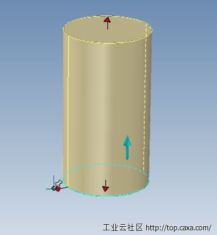

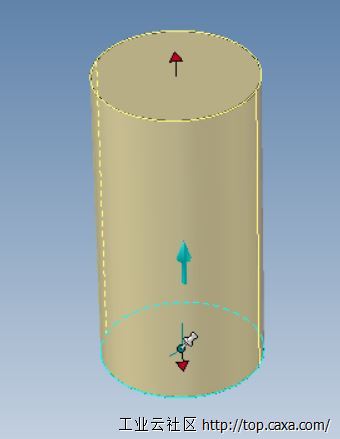

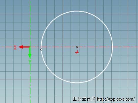

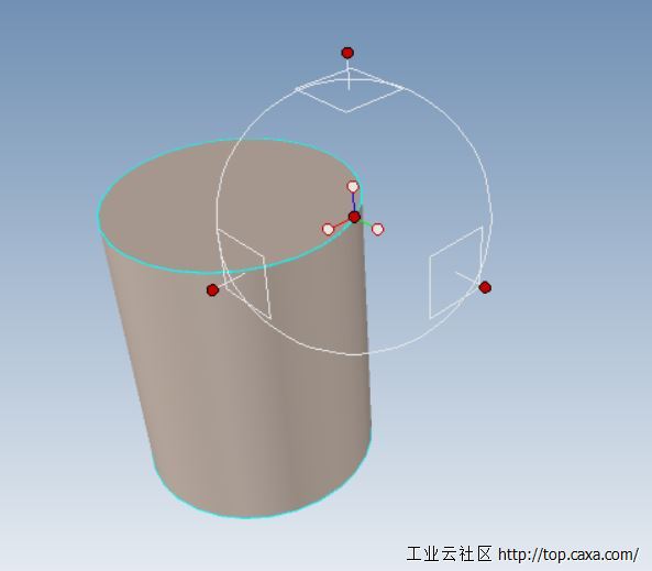

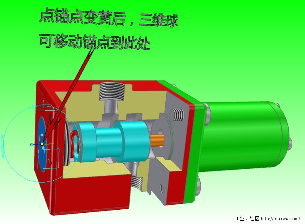

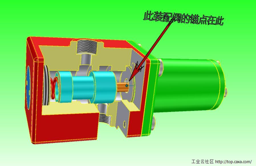

发表于 2016-2-24 11:23:58 | 显示全部楼层
回复 1楼sy6831的帖子
1.草图生成实体图“锚点”位置与
二维图画法有关。(见图1-4)
2.若想用“三维球”不对实体“锚点”运动,
可点“空格键”使三维球变白(脱离编辑状态),
“到点”移动到想要的点上即可。(图5)
3.若想要使实体的“锚点”移动到到任意位置,
也可点“锚点”变黄“三维球移动,即可(图6、7)
