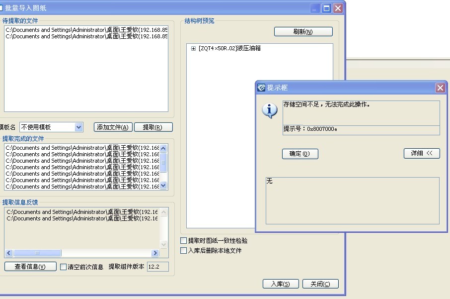

在使用CAXA协同管理软件时,导入一套图纸时出现存储空间不足,无法完成此操作的现象,如图caxa01,我查看了它的存储空间,存储空间充足,当我导入另一套图纸时又能导入。应该怎么解决呢。

检查一下 服务端设置,看看电子 仓库设置,是否确实空间不足了?
电子仓库是否设置了最大容量? 默认0是不受限。

电子仓库最大容量设为0,其他图纸能导入进去,就这一套不行

请研发看了一下,这个提示是内存空间不足,不是电子仓库空间不足。
有可能是,图纸内部有嵌套,提取处理不完善。或者其他原因。
请问楼主,提取的是什么格式图纸?
图纸最好能发给我们测试一下。
