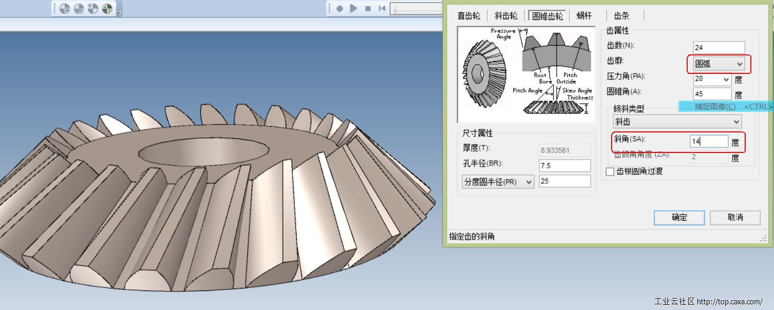

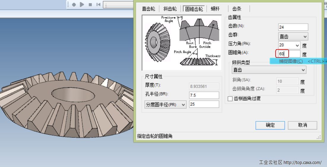

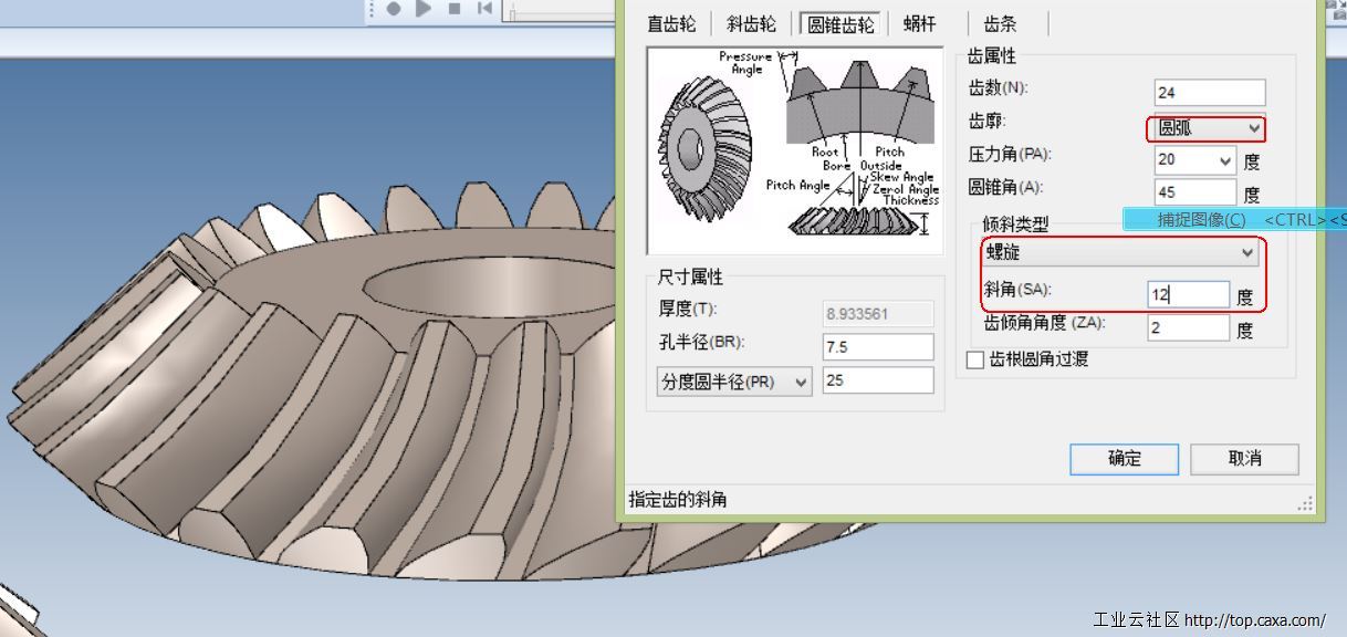

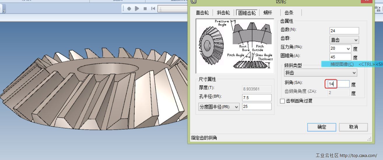

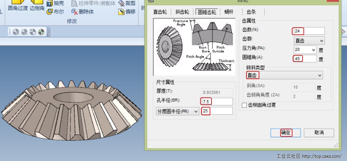

1. 2013版的锥齿轮可画出:
常用的45°锥齿轮,变锥角的,齿廓有几种,
斜齿及螺旋锥齿轮等可画出。
2. 若特殊没有的,可用这些近似的画出,
三维接口出图后再改改尺寸,总比自己画
实体图要方便些。
3.是用于生产,那就需按尺寸一步一步的画了。
如下是2013版锥齿轮情况:

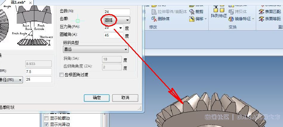

设计元素库中圆锥齿轮的直齿可真是“直齿”不是渐开线齿廓
732
2071
30553
发表于 2020-12-30 08:22:52 | 显示全部楼层
选齿廓为:圆弧。
