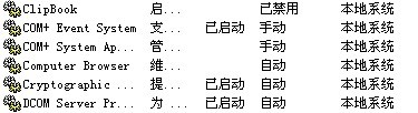

我电脑上安装SQL 2000和caxa协同管理软件,进行试运行,可是不知为什么服务总是消失,只要我再把协同管理软件修复一下,有可以正常登录。还有czxa的服务还需要手动打开。我的电脑上使用360安全卫士,360杀毒软件,安装的系统是Ghost,不知道是不是有影响。

360安全卫士会把CAXA PLM SERVICES禁止掉,请在360中,对CAXA服务进行信任设置,这样服务即可运行正常。
