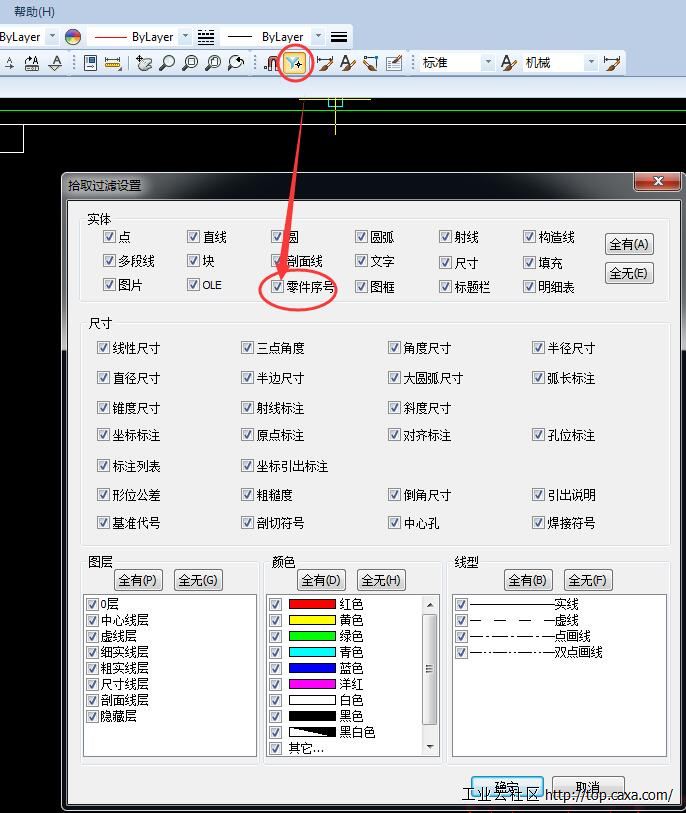

也就是说窗口拉伸时零件序号不能同时跟着一起拉伸,拉伸过后还需平移一下零件序号,2007版没有问题

 楼主| 发表于 2015-12-8 10:20:50 | 显示全部楼层
回复 2楼osis的帖子
我选上了也不行,你的行吗

 楼主| 发表于 2015-12-8 10:26:09 | 显示全部楼层
序号不跟着跑,我是装了二次开发小程序的

发表于 2015-12-8 10:02:06 | 显示全部楼层
按图设置一下
