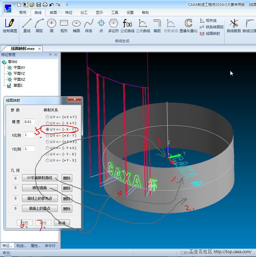

目前的可以刻字的加工轨迹有:
   二轴:雕刻,切割(新版本功能)
   多轴:单线体刻字加工、五轴曲线加工等(前提是用线面映射,将字映射到曲面上)
线面映射.rar (109.6 KB, 下载次数: 3342)
发表于 2016-8-8 21:59:30 | 显示全部楼层
先把字影射到圆柱曲面上,在用四轴柱面曲线加工
