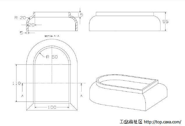

实体怎么做
发表于 2015-10-12 14:29:41 | 显示全部楼层 |阅读模式

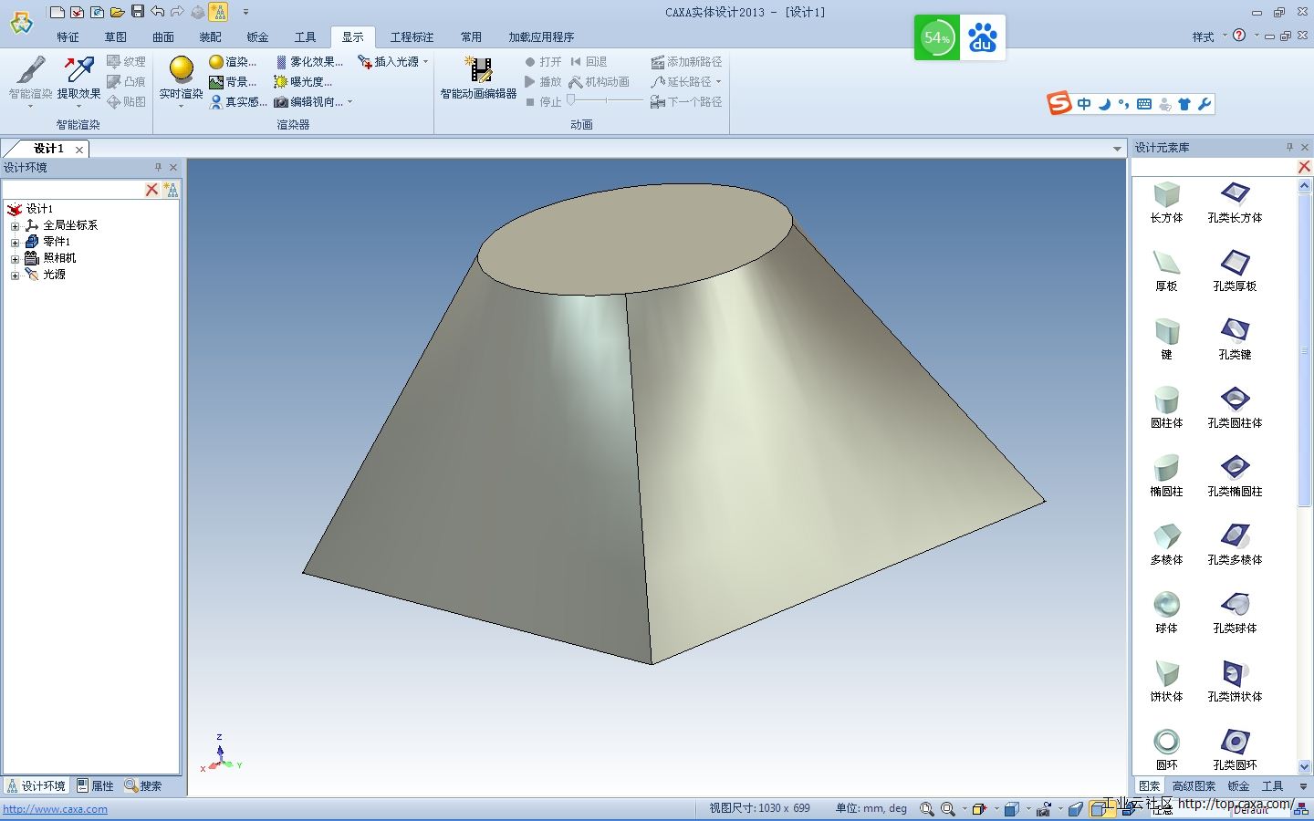

天方地圆:选特征-放样即可完成

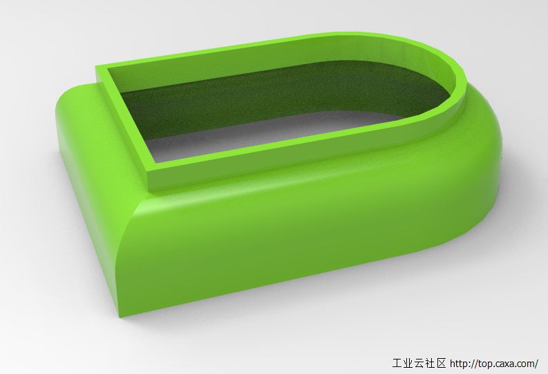

第一个零件:使用拉伸-倒圆角-上面长方体-抽壳,即可完成。重点:上面长方体须与半圆体相交。

如楼上所说
