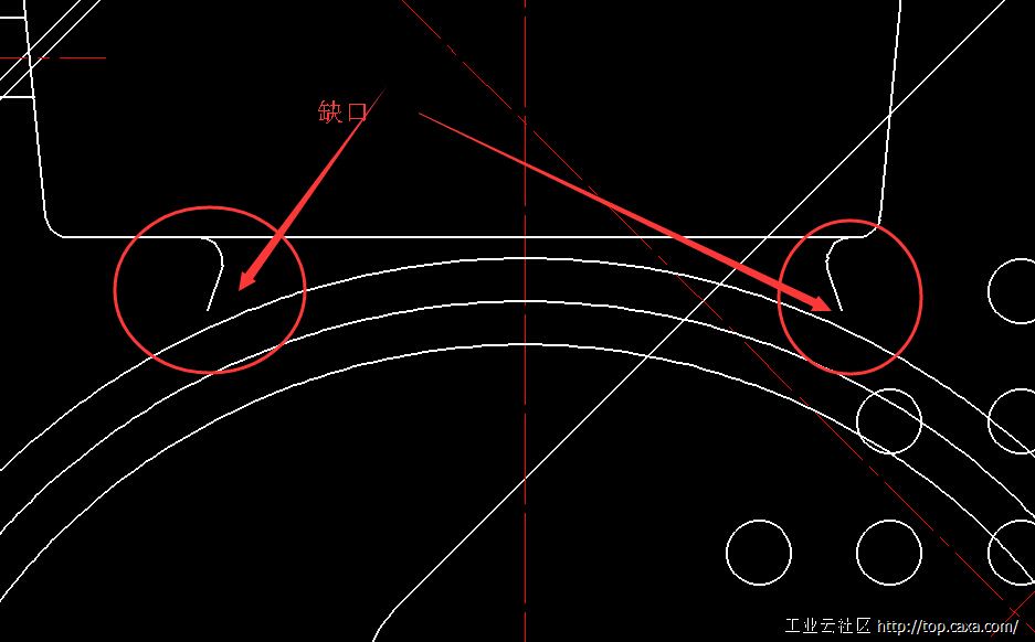

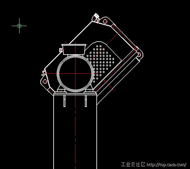

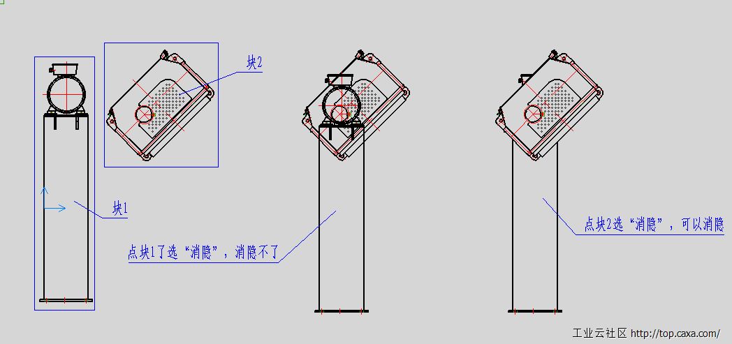

如图框里有两个已定义好了的块1、块2,把两个块叠加在一起后,想消隐块1,但右键选消隐后消隐不了,对于块2,选消隐后则可以消隐。两个图分开打散重新定义为块后问题依旧。
在2013和2015里试了试都不行,只能消隐块2,但相同的图放在2007里则两个块都可以消隐。电子图板其它版本的没试。
d1.exb (103.5 KB, 下载次数: 6235)
但在2015电子图板里画两个简单的图定义为块后可以互相消隐。所以看看是那儿的问题吧,图已如上上传。

发表于 2015-10-7 09:05:17 | 显示全部楼层
上面的块有缺口,修补后,就可以消隐了。

 楼主| 发表于 2015-10-8 12:37:37 | 显示全部楼层
回复 3楼caxadaxia的帖子
谢谢,知道了,也就是说块的外缘必须闭合才可以消隐。不过也检查检查软件,因为同一张图在2007里,只要是定义成了块,即使有这样的缺口也是可以消隐的。
