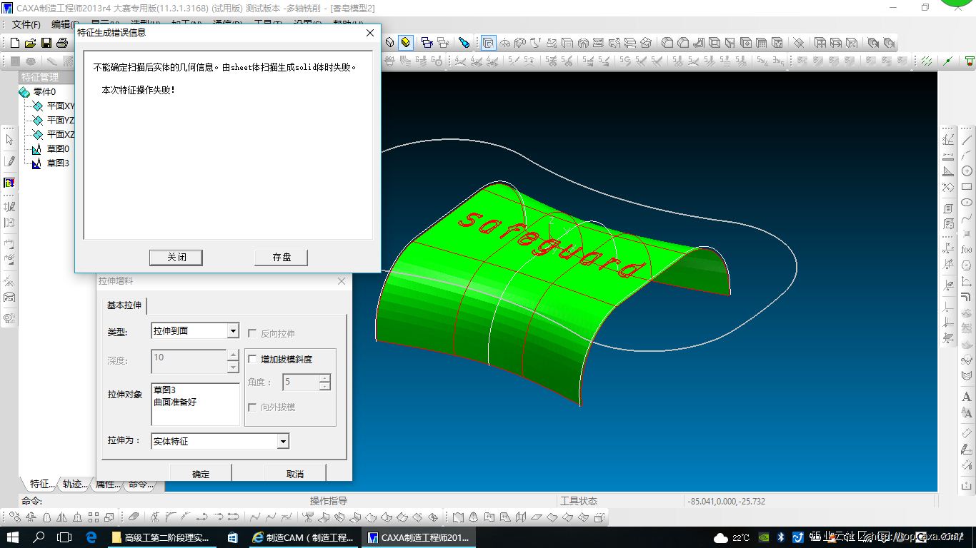

香皂模型2.rar (52.45 KB, 下载次数: 3087) 如图,字母是草图。曲面为三条曲线生成的放样面,距离曲面0.5,现在想用实体拉伸增料中的拉伸到面,生成字母凸台,无法完成,求助高手

 楼主| 发表于 2015-10-2 13:46:18 | 显示全部楼层
楼上你说的方法不行。刚才试了一试,我原来的图上的曲面是在原来的放样面的基础上生成的等距面,在拉伸的时候拉伸到面选这个等距面就产生报警提示。后来我把三根曲线先用等距线功能等距,然后再利用等距后的三根曲线生成放样面,再用拉伸到面,成功。是不是放样面等距之后新的曲面有了什么变化,拉伸到面就不行了

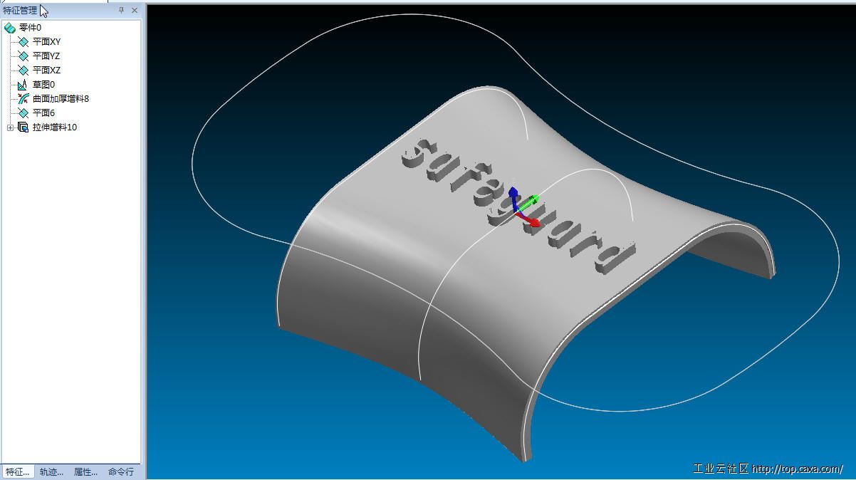

发表于 2016-8-2 15:16:25 | 显示全部楼层
主要原因是,文字是多个闭环,制造工程师是零件环境,它不允许生成多个不相连的体。
需要事先造一个体,将来文字可以和其boolean到一起,最简单的办法就是将曲面加厚,但是偏移面加厚失败,有bug。
因此目前的做法是:
1.首先将坐标系切换与三根空间放样线平行的面,也就是按一下F6
2.向下偏移三根曲线,我给的例子偏移了大概1毫米,将原先那三根删除或者隐藏
3.偏移出的线是多段线,不能使用,使用曲线的“曲线组合”命令,组合他们成三根线
4.用这三根线做放样曲面,然后加厚,我做的是上下加厚0.5
5.最后按照你的意思,向下拉伸含有文字的草图到面
OK
