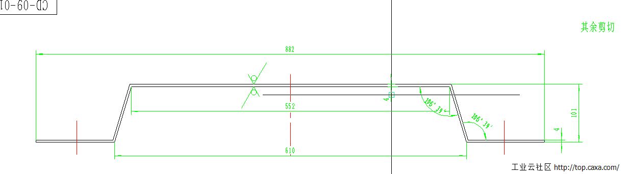

 楼主| 发表于 2015-9-22 13:46:45 | 显示全部楼层
以上图形用钣金折弯怎么折   ?求老师指点

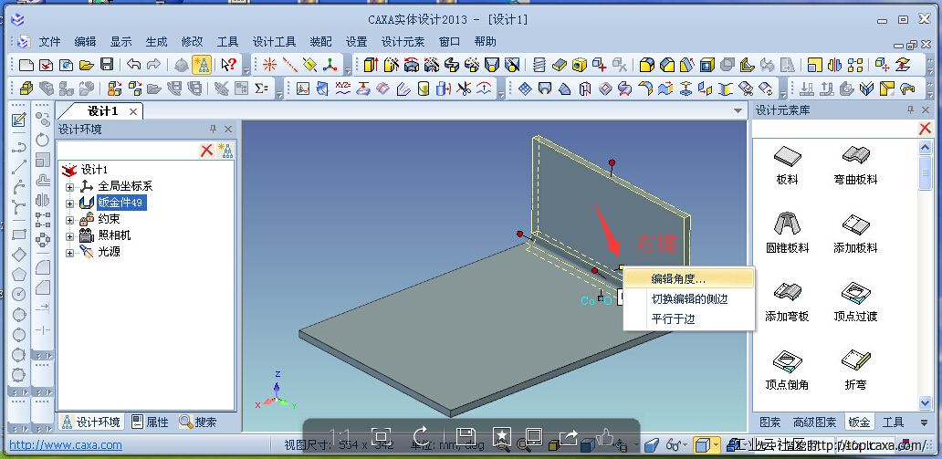

发表于 2015-9-22 20:56:37 | 显示全部楼层
调一下角度即可
2040
23797
发表于 2015-9-23 08:19:27 | 显示全部楼层
选中折弯,在角度操作柄上右键,或左键直接拉动角度
