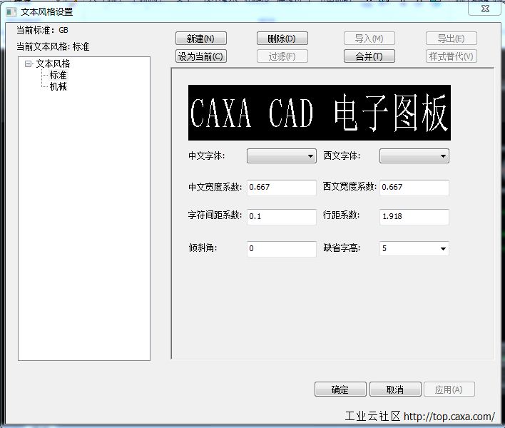

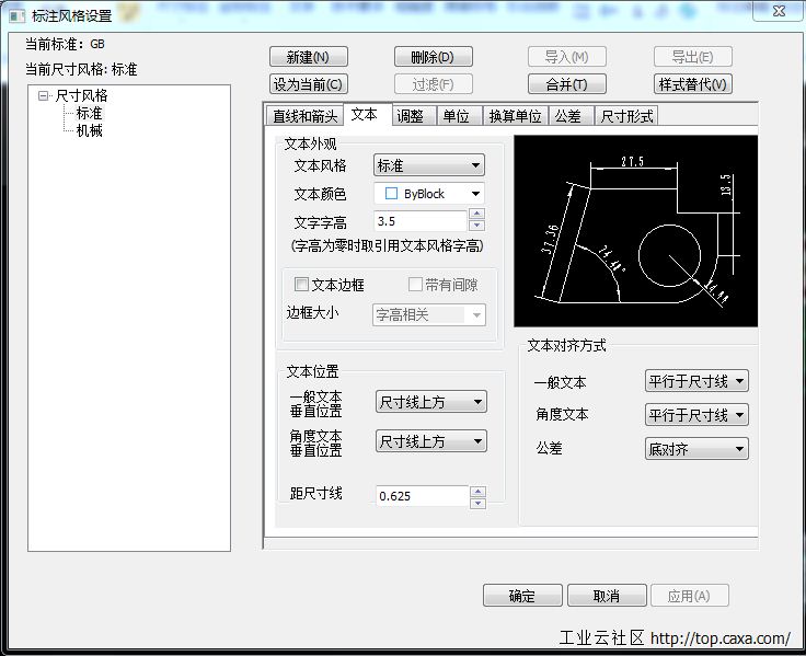

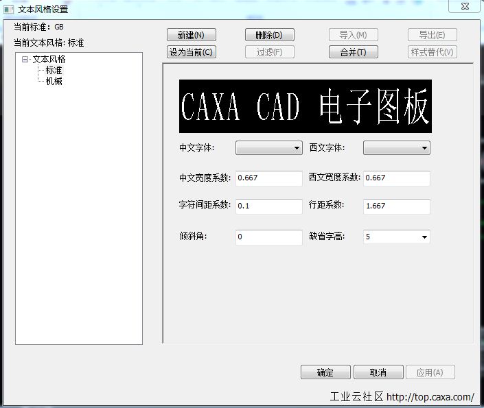

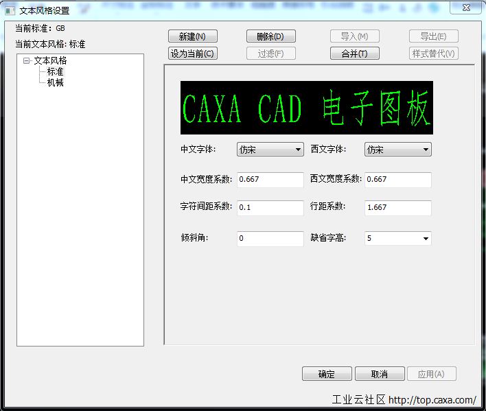

我原来画图用CAXA2013,默认保存类型为2011。现在我该换CAXA2015r1.5画图,但是,当打开以前保存类型为2011的图纸时,原来配置的样式管理设置,竟然不能识别,原来设置的标注尺寸字号为3.5,打开后竟然认为是4.21436。距尺寸线原来是0.625,打开后是1.24898。行距系数原来设定是1.667,打开是1.918,等等。我还得一张张调整,很麻烦。
这是原来的配置
打开后是这样
这是原来的配置
打开后是这样

印象中说个这事儿,好像是因为以前使用的字体与2013、2015不一样变成了这样。

能把图纸发我们一份吗?我们来分析一下出这问题的原因是什么。

请您提供一张这样的图纸供验证,谢谢

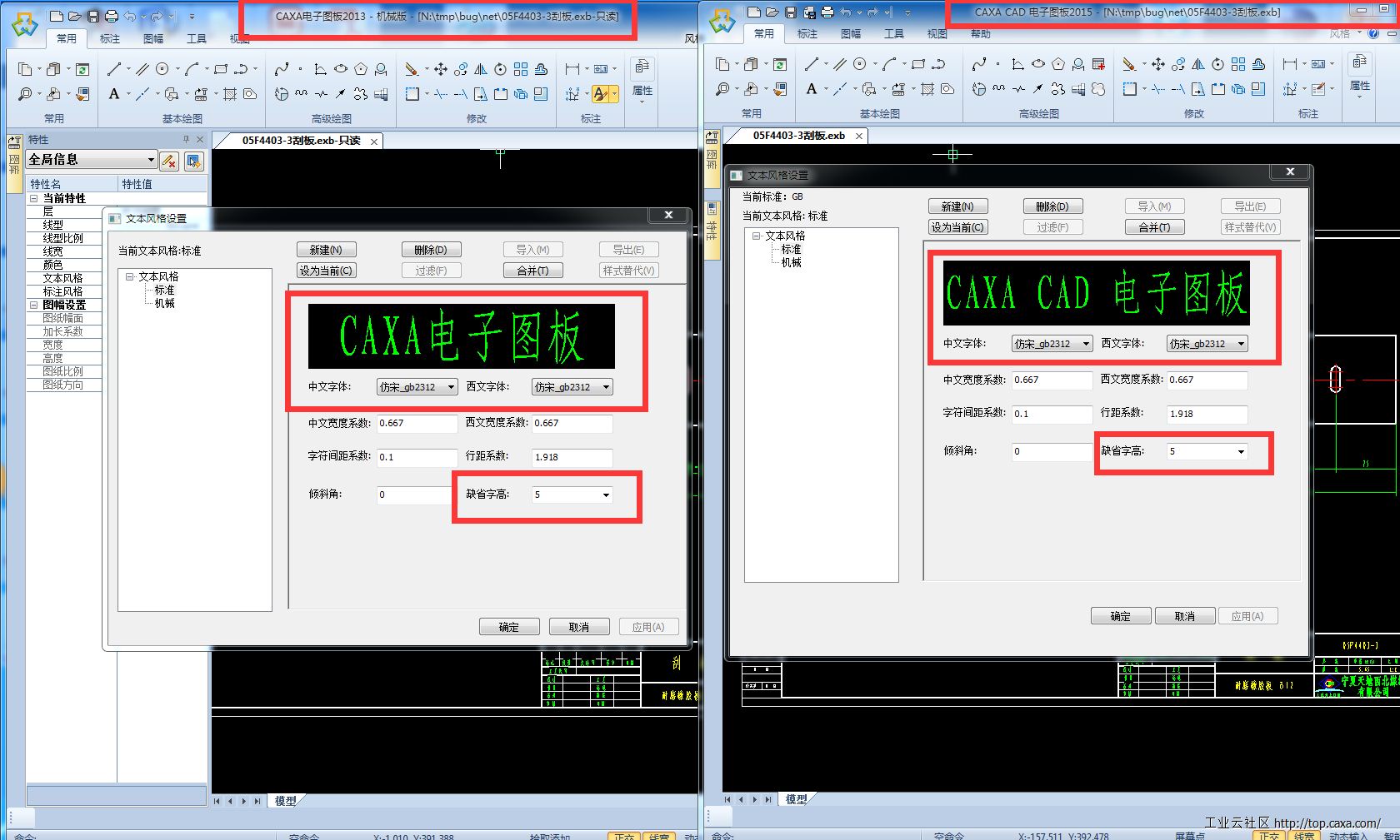

发表于 2015-9-21 09:04:41 | 显示全部楼层
我用2015R1.5和2013R2.3验证,都是正常的。
请确保win7上有没有安装 “仿宋_GB2312” 字体,若没有的话,请将XP系统下的此字体复制出来,然后安装到Win7系统下
字体都安装在 C:\Windows\Fonts 下

 楼主| 发表于 2015-9-21 17:04:11 | 显示全部楼层
回复 7楼zhoubiao的帖子
请在“样式管理”——尺寸——文本。看看字号是多大,我原来设置是3.5。
