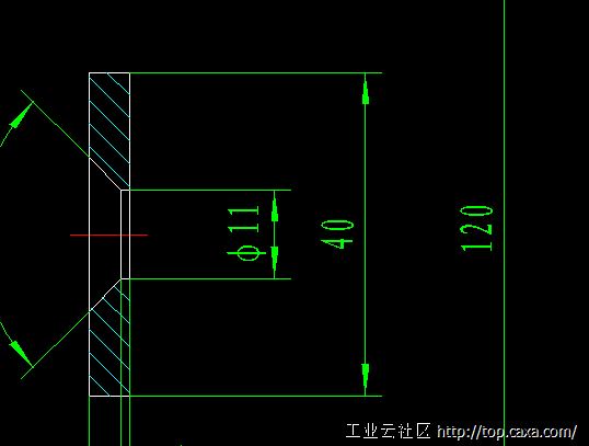

建议"标注编辑"命令,在拾取被放大了的标注尺寸时,能自动把被放大了的标注尺寸回复到正常。记得我以前在用2005版时,当放大一张图后,尺寸也同时被放大,此时,我都是直接用"标注编辑"命令,逐个点击被放大的标注尺寸,标注尺寸就立马被修改正常了。还同时把不相同的字体也修改过来。
希望能回复老版本的这一功能。我现在是用“特性匹配”命令来实现这一功能。

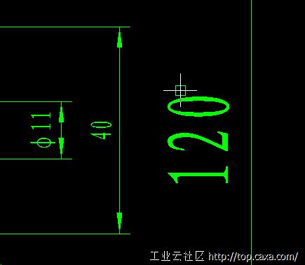

回复 2楼sengel的帖子
QQ截图20150921170953.png 看到上面的图了吗,φ11、40是正常尺寸(字号正常),在2005里,只要用“标注编辑”命令点一下120尺寸,马上就恢复到正常尺寸,和φ11、40一样的字号,
如下图
现在这个功能没了,只能用“特性匹配”。

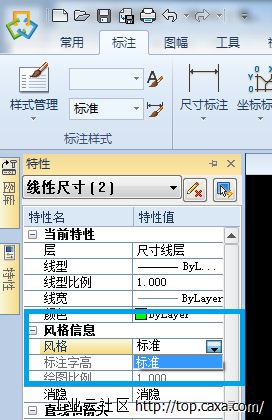

建议楼主在进行缩放的时候将立即菜单第四项改为比例不变。这样根本不用到标注编辑那一步,直接在缩放的时候就解决了。
另外,如果楼主确实遇到已经大量被属性覆盖的尺寸也简单,用拾取过滤设置一次性选取所有的这些标注,在特性里将尺寸风格选成一个就可以了。
