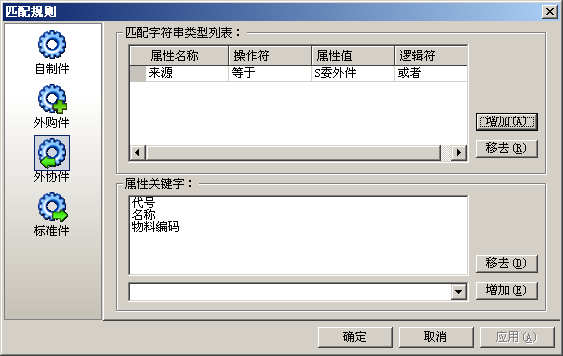

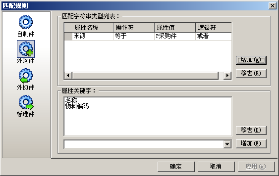

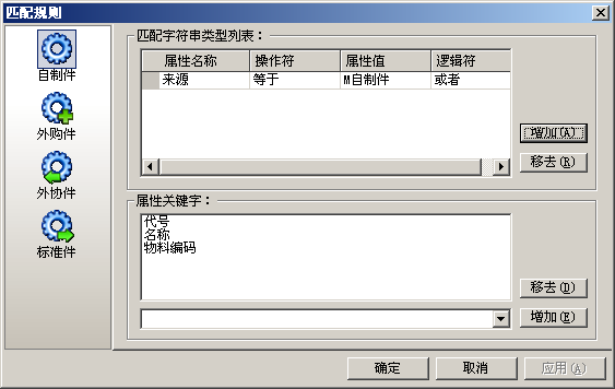

2011R3 图纸提取用的12.3
匹配规则
自制件
png
png
外购件
png
png
外协件
png
png
标准件
png
png

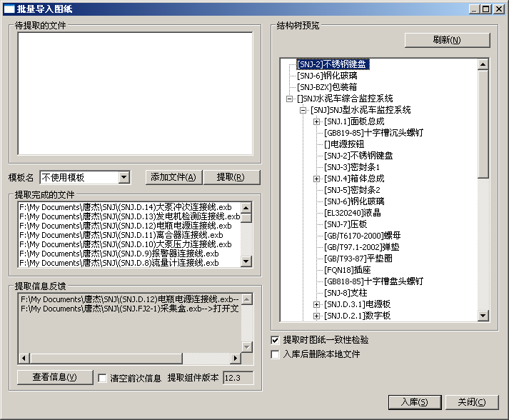

图纸提取
png
png
问题:SNJ-2 SNJ-6 应该在SNJ下 明细表中有 类型是外协件 但是该了很多次都挂不到下面去

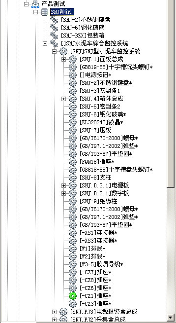

产品结构树
问题:标准件都成了零件

提取图纸时的属性匹配是否已经设置?
你这个规则有些复杂,请传一张图上来。

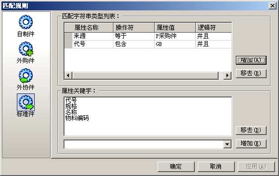

发表于 2012-3-12 23:32:00 | 显示全部楼层
2011  R 4 仍存在这种问题,好像是先判断了 采购件 来源等于“P采购件” 后,  不会细化的再去判断   代号 包含“GB” 的为标准件 。
