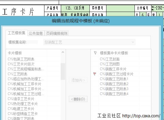

工艺文件.rar (9.25 MB, 下载次数: 4588)         工艺文件在超过5M时,工艺图表经常崩溃需重新启动软件。附件是提供测试文件,目前打开就崩溃了,部分客户端在编辑时,突然崩溃,还有的是在更新模板的时候  过程中崩溃。已严重影响正常工作,望解决

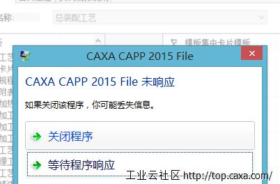

 楼主| 发表于 2015-9-8 08:40:03 | 显示全部楼层
回复 4楼rayni_liu的帖子
点保存日志出现报错      保存不了

发表于 2015-9-8 08:47:53 | 显示全部楼层
我采用2013r2打开,除了时间较长之外,其他都正常。计算机配置Win7 X86 3G
请关闭其他应用,这张图打开后,CDRAFT_P.exe进程所占内存达到1.5G,可能内存越界了。
另外,这个报错信息,不应该出现,请确认您使用的版本是正式发布版

 楼主| 发表于 2015-9-8 10:43:16 | 显示全部楼层
回复 6楼caxtest的帖子
更新模板文件时,崩溃    部分客户端打开崩溃
