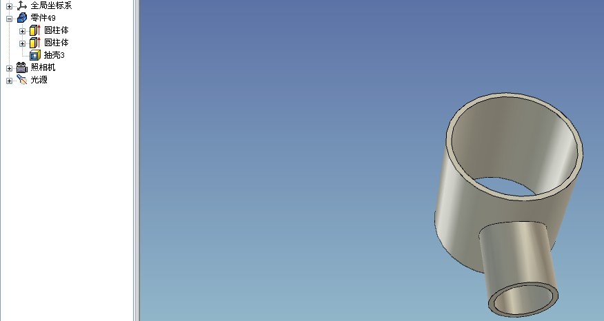

两圆管相交如何操作

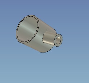

两个圆柱是一个零件可以抽壳,也可以分别用孔类圆柱体

用两个孔类圆柱体做的

抽壳只能做等壁厚管

谢谢大家,我会用抽壳的方法绘制等壁厚的三通了;也学会了用孔类零件绘制不等壁厚三通了!
