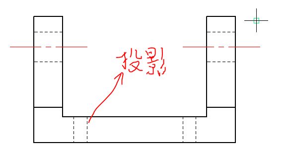

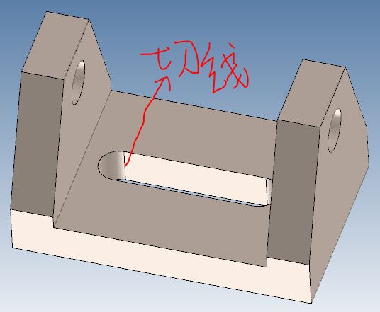

根据机械制图的规定:相切是不画切线的,可caxa2011在投影二维图时会自动生成这条切线的虚线投影,请问如何自动不投影?我目前只找到了一条条手动隐藏的方法,用的是隐藏图线命令,这太麻烦了,记得UG里就有取消光顺边投影的选项,不知caxa2011有没有?请高手指教,谢谢!
三维模型中键槽的切线:
二维投影中自动生成的虚线:

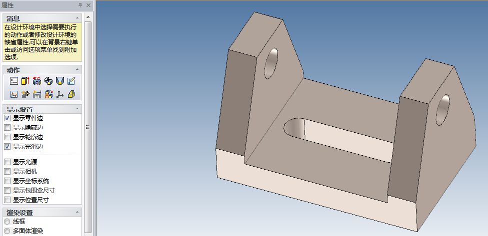

 楼主| 发表于 2011-7-29 17:20:00 | 显示全部楼层
我在属性部分找到了这个选项,是这个吗?
但去掉这个选项后只是三维环境下的真实感显示而已啊,二维环境下仍会自动投影出来的!

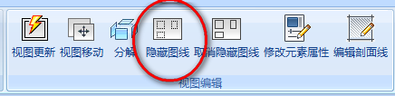

发表于 2011-7-29 18:19:00 | 显示全部楼层
投影图可以利用“隐藏图线”功能将其隐藏
