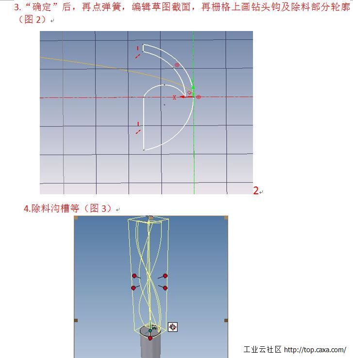

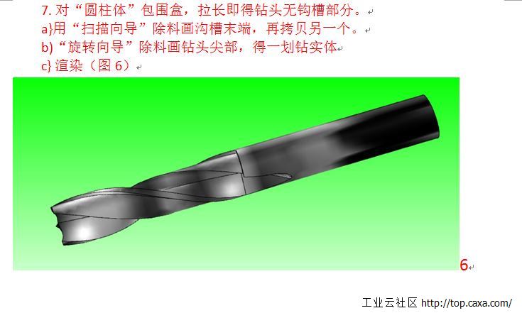

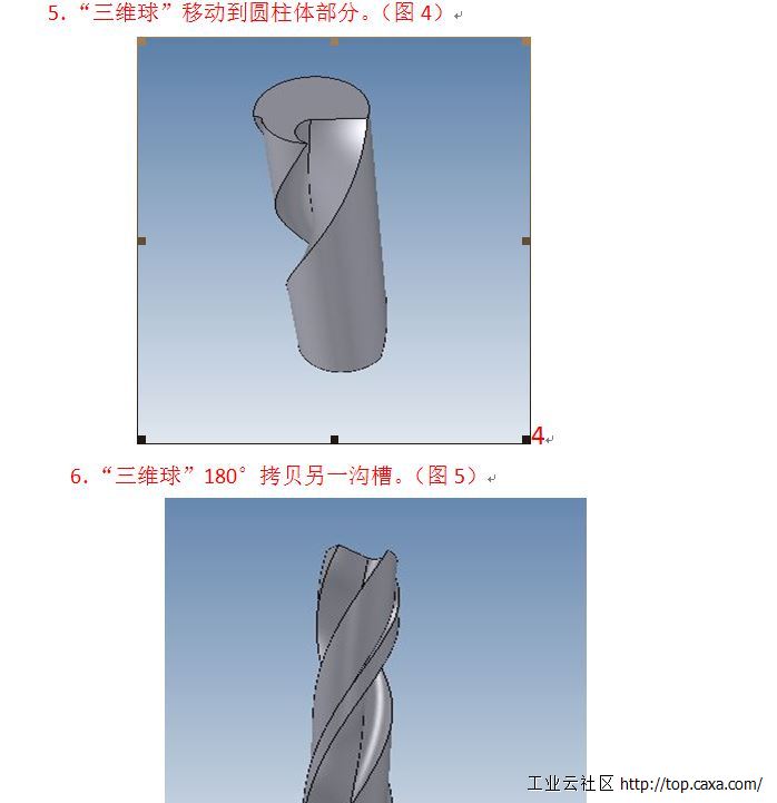

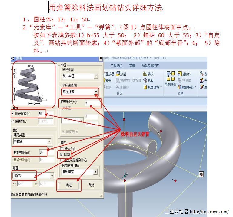

此钻头用砂轮,麽成可锪薄板或铝铜类材料的锪钻钻头。
钻头中凸起可定位,外边刀尖锪掉金属。
