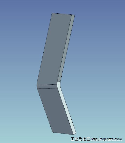

请教这种图咱们做出来?用布尔运算能做吗?

 楼主| 发表于 2015-7-26 19:04:23 | 显示全部楼层
两块带钢非正向弯曲,我是先用两个实体放到一起,用布尔运算切掉多余部分,太麻烦,而且效果很差。

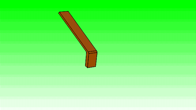

发表于 2015-7-27 11:24:53 | 显示全部楼层
QQ截图20150727112243.jpg 我知道用钣金切个角再折弯可以做

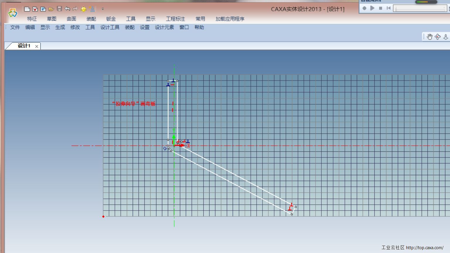

发表于 2015-7-27 12:16:49 | 显示全部楼层
回复 1楼llll321的帖子
只用2次“拉伸向导”即可完成此实体。

 楼主| 发表于 2015-7-27 12:38:47 | 显示全部楼层
回复 7楼cyzhlybwgl的帖子
应该更加接近。

发表于 2015-7-27 13:37:47 | 显示全部楼层
回复 5楼山村小韦的帖子
有没有教程?
llll321 发表于 2015/7/27 12:32:13
没有教程,图示过程很详细了,一次“拉伸向导”增料,一次“拉伸向导”除料,只是尺寸要按你要求制作就ok了。
