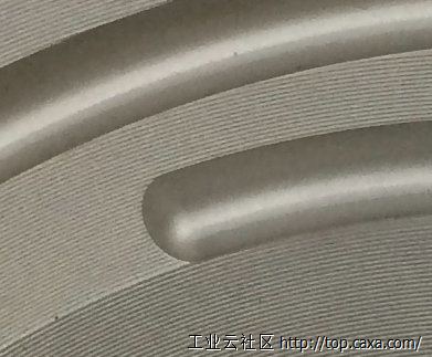

请高手指导,这样的螺旋槽该怎么画

如图所示,两条螺旋槽中间合在一起,我实在是不知道该怎么画出来,希望哪位高手能指导一下,不胜感激!

扫描除料

我能用扫描作出两条槽,但是不知道该怎么让他们相交,主要是两个槽会合的地方画不来。

用“三维曲线”—“涡状线”画两线。
用弧线相交,扫描即可。

这个是我目前能画出的状态,有两个问题
1.内表面是个锥面,用涡状线画只能画平面,但是我调整其他方式的节距高度,都没办法让两个槽相交;
2.螺旋槽的开始端是个类似球面的开始,我现在的方法是用一个平面扫描,这样出来的结果开始端是平的,该怎么解决呢?

还有一个问题就是,按照我现在的画法,我扫描的平面中有一条与碗底面垂直的线,按道理这条线扫描出来是一个与底面垂直的面,但是最后出来的效果这个面居然慢慢的倾斜了一个角度???

粗略画了一下,并不完美,方法仅供参考!
