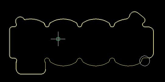

如图,要一次性实现“等距线”会出问题,当然我也知道曲线有问题,但有什么办法能消除曲线的“断点”
见附图

 楼主| 发表于 2011-7-23 23:57:00 | 显示全部楼层
这是使用“等距线”功能后的情况

发表于 2011-7-24 16:11:00 | 显示全部楼层
这个确实需要两次才能做成。

发表于 2011-7-25 14:48:00 | 显示全部楼层
楼主确定图里没有重复的线段么?

发表于 2011-7-25 15:24:00 | 显示全部楼层
确实有重线,但删除重线后也无法一次作出等距线。

 楼主| 发表于 2011-7-25 17:20:00 | 显示全部楼层
是有多余的线段造成的。很不容易发现,后来是全选后,发现有的夹点所在的线是多余的,删除后一切正常。
谢谢各位朋友,
