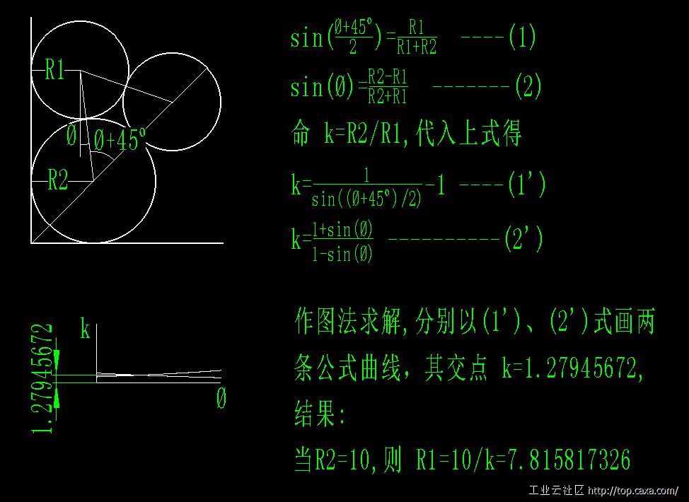

发表于 2015-7-9 07:33:55 | 显示全部楼层
作图.jpg 此题想用尺规作图貌似不可能, 但用<图板>作图求解却不难.

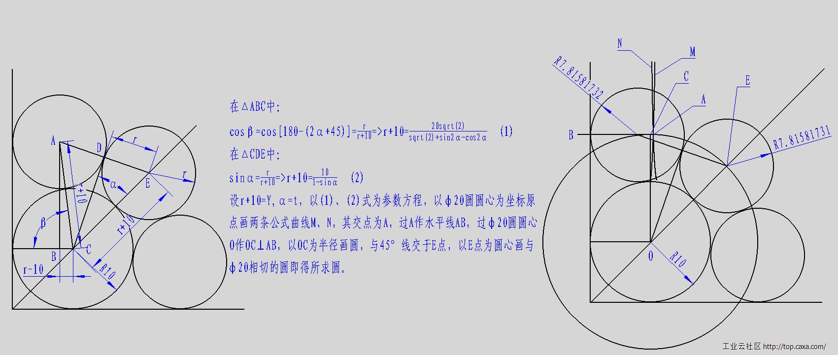

发表于 2015-7-9 09:48:31 | 显示全部楼层
回复 15楼gouliyi的帖子
早已作出,不过,用公式曲线的作法楼主不一定认啊,呵呵。

发表于 2015-7-9 10:17:37 | 显示全部楼层

发表于 2015-7-9 10:27:43 | 显示全部楼层
回复 16楼sunyanmin的帖子
楼主的原题就是:   "[求助] 如何用二维电子图板画这个图 ", 岂能不认可?
 楼主| 发表于 2015-7-9 16:14:28 | 显示全部楼层
感谢大家的帮助,特别感谢12楼的chexl423以及15楼的gouliyi ,你们的方法都能解答此题,谢谢。
