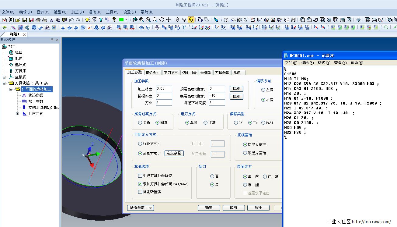

平面轮廓精加工参数设置中,“添加刀具补偿代码”已经点选,“偏移类型”点选“TO”,“接近返回中”已经选择圆弧,由此生成的代码中还是没有半径补偿指令 ,这是为什么?跪求高手赐教 (50RMB话费酬谢)

勾选上“生成刀具补偿轨迹” ,然后再接近返回中选择圆弧并且要填写上延长量,数值要大于刀具半径

你好,输出刀具半径补偿有有几点需要注意的地方:
1、需要设置进退刀方式
2、需要勾选加工参数选项卡里面的生成刀具半径补偿和添加刀具半径补偿代码
3、需要设置-后置配置里面的刀具选项卡里面勾选输出G41/G42
希望对你有帮助。
