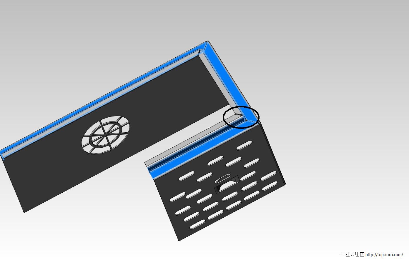

发表于 2015-6-29 16:35:23 | 显示全部楼层 |阅读模式
在实体设计中如何实现

 楼主| 发表于 2015-6-30 17:47:45 | 显示全部楼层
我已经看了帮助,并且也试做了,但是无法自动形成两个互相交接垂直边那样的切口。

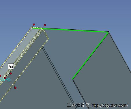

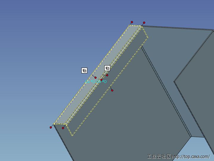

发表于 2015-7-1 15:05:19 | 显示全部楼层
先折好一条边的两个弯
24
2229
2229
发表于 2015-7-1 15:11:47 | 显示全部楼层
再点斜接法兰
24
2229
2229
发表于 2015-7-1 15:16:48 | 显示全部楼层
再点击选取已折好的两个弯
24
2229
2229
发表于 2015-7-1 15:35:15 | 显示全部楼层
点击这个
24
2229
2229
发表于 2015-7-1 15:49:16 | 显示全部楼层
再依次选取需要折边的边
24
2229
2229
发表于 2015-7-1 15:55:16 | 显示全部楼层
然后点对勾就可以了
