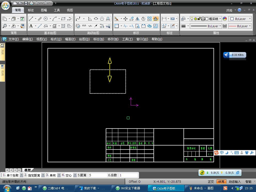

请教各位老师,我用CAXA2011机械版画等距线,比如一个矩形的一个边,选择“单个拾取”,但是还是整个矩形全部都画出了等距线,我试了一下,先将矩形选取,然后点分解,再选取其中一个边才行。很是不方便,请教大师们,有好办法吗?

那就不用Offset,用LL。这一点电子图版比ACAD要强。

首先谢谢!不好意思,请讲详细,再次谢谢

楼主不是要求把矩形的一边偏移吗?也就是画一边的平行线,利用平行线命令就可以了,就是LL命令。

张工,说的对,等距线是可以选择链拾取的
