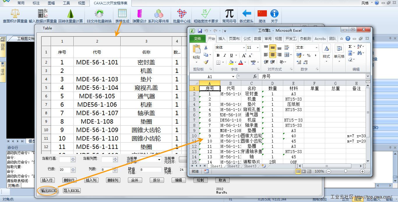

电子图板导出excel时怎么把表头定义成中文,请大神解答

目前CAXA不支持!!可以自己建立一个表头,以后需要时直接复制!!
另:
如果有CAXA二次程序集的话很容易解决!
